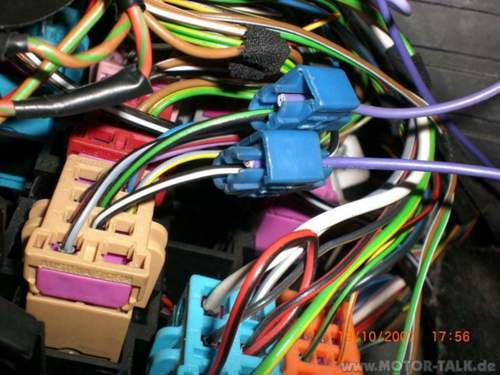

moin moin
und zwar habe ich gerade eine funkzv nachgerüstet und weiß jetzt aber nicht wo ich rangehen kann für die blinkeransteuerung bei meinem 3b habs vom sicherungskaste direkt auf warnblink versucht aber das ging nicht. weiß jemand wo ich da rangehen kann? mfg

Hallo, die Blinkeransteuerung wird einfach paralell zu den Blinkern angeschlossen, also Blinkerkabel jeweils links und rechts durchtrennen, Schrumpfschlauch drüber, die Ansteuerung vom FB-Modul mit auflegen und sauber verlöten. Fertig.

Das würde sicherlich ein lustiges Ergebnis werden da damit die Blinker beider Fahrzeugseiten verbunden werden würden. In beide Zuleitungen (vom Steuergerät zum Blinker) muss noch eine Diode zur Entkopplung mit rein, die dürften bei den meisten Nachrüstbausätzen eigentlich beiliegen, wenn nicht, BY 550 o.ä. reicht.

wenn das nachrüstmodul der zv 2 kabel für die blinkeransteuerung hat ,greift man die blinker unten im fussraum vom fahrer ab,man kann das mit stromdieben machen(das ist nicht so doll,hatte immer wackelkontakt),oder verlöten,das hab ich mittlerweile gemacht

Genau so hab ich das auch gemacht dauert maximal 10 minuten,aber bei jeder vernünftigen nachrüst ZV is auch ein anschlussplan dabei.Hab für unsern ne nachrüst FFB für ca 30 euro geholt hat sich echt chremig gemacht mehr als Fahrertürpappe und ein paar verkleidung brauchst net abbauen dauert ne halbe stunde.Wenn de keinen Stromlaufplan zur hand hast misst mit multimeter nach an welche kabel du ran musst.

Also ich habe schon mehrere FFB eingebaut, ob WAECO, inca-pro oder andere aus dem Internet.
Es hatten alle 2 Pluskabel für die Blineransteuerung, eins für linken Blinker, eins für rechten, die haben meistens sogar die gleiche Farbe. Kann man im Fußraum Fahrerseite anschliessen. Aber es gibt nun mal auch Leute, die meinen, sie haben Ahnung.
Und an Sohn macht Mama Auto:
Die Frage war, wie man die Blinkeransteuerung einer Funkfernbedienung anschliesst, und nicht, wie man LED-Seitenblinker anschliesst. Du kannst die Kabel einfach durchtrennen und die Kabel der LED-Seitenblinker anlöten oder aufquetschen. Und auf die Polarität achten!
