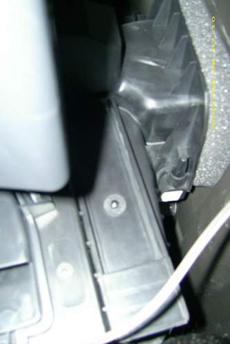

Hallo Gerd,
kannst Du mal ein Foto davon machen?
Von wann ist Dein Wagen?
Gruß Bernd

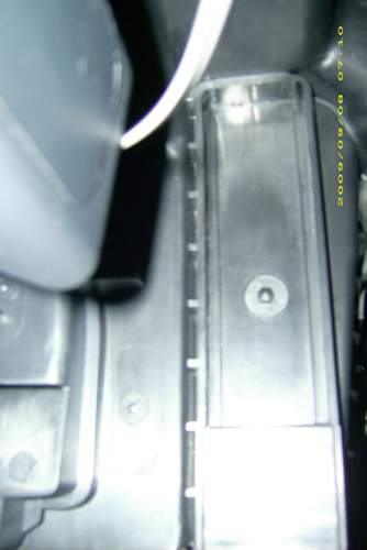

Hallo Pierre und Bernd
meiner ist von Mai 09, da hab ich ihn jedenfalls bekommen. Also hergestellt imApril nehm ich an. Werd mich morgen mal da unten rein quetschen und ein Foto mach poste es dann morgen hier.
Danke schon mal , Gerd
Guten Morgen
hier nun mal zwei Bilder von meinem Filterschacht
Filter22
Filter22
Hallo
genau so sah es bei mir auch aus.
Hab mit einem Sägeblatt den Kunststoff bis hinunter ausgesägt, dann passte der Mann Filter ohne Probleme.
MFG
Pierre

Hallo Gerd,
genau so sieht es bei mir auch aus.
Vorsichtig beim schneiden - ich habe das mit dem Multitool gemacht.
Wichtig die Ecken genau nacharbeiten. Dann den Filter zuerst oben einsetzen - leicht zusammenbiegen
und dann vorsichtig unten einsetzen. Evtl. musst Du vor dem Einsetzen nochmals nacharbeiten.
Wenn alles okay ist, dann mit einen sanften Druck den Filter unten reindrücken.
Viel Spaß beim basteln.
