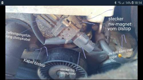

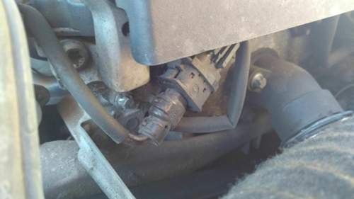

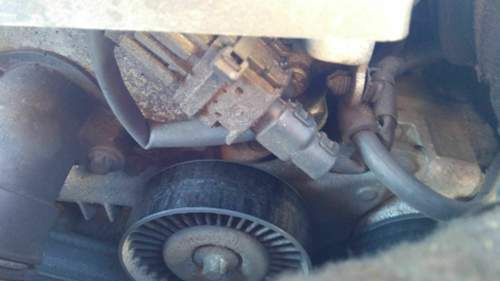

Ich habe c200k 2002 m271. Ich weiß nicht, ob mein Auto Ölstoppkabel hat. Kann jemand mir bitte helfen? Danke

@canberkcelik schrieb am 18. November 2018 um 15:01:15 Uhr:
aufgrund der schwarzen Kabelbinder würde ich fast ja sagen, aber das ist so schwer zu erkennen.
Da musst du mal die Motorabdeckung herunterziehen.....
...und schau mal in den Anhang.....
Gruß,
Jürgen W. aus P. 😎
Ja auf dem Bild erkennt man das welche verbaut sind.
Nein da sind keine Verbaut, dass was man da sieht sind die Originalen, bei den Ölstopkabel sind so kleine (grüne?) Fähnchen dran, auf denen sind die Informationen aufgedruckt z.B. Teilenummer usw. Schau Dir einfach die Anleitung an die hier von juergen-Z3 angeboten wurde. Fahr zu MB und kauf sie Dir dann bist Du auf der sicheren Seite.
Würde auch sagen sind keine dran.

Hallo. Schaut euch die Bilder doch bitte mal genau an. Es sind welche verbaut! Das mit dem kabelbinder ist die Verbindung zum ölstopkabel!!!!!! Augen auf!!!
Ich glaube da bist Du der jenige der mal genau hinschauen sollte. Wenn Du recht hättest, müßte man den doppelten Stecker erkennen, wo die Ölstopkabel in die Originalstecker gesteckt sind, also Augen auf, nicht nur im "Verkehr".
Der steckkontackt befindet sich hinter dem stecker mit dem kabelband mein Freund! Das kabelband drückt sozusagen stecker an stecker. Ich verbaue die Kabel seit Jahren so ;-) ausserdem Wer genau hinsieht würde erkennen das der steckkontackt der ersichtlich ist Eine aufsteckführung besitzt.( neben dem kabelband) diese Führung besitzt nur das ölstopkabel und nicht der nockenwellenverstellermagnet!! Ausserdem sieht man zusätzlich den kabelbogen vom ölstopkabel. ( ich hab die Augen auf im Straßenverkehr! Aber dir möcht ich da nicht in die Quere kommen --> Augen auf bringt nix wenn man die Hände davor hat) ;-)
Na dann warten wir mal auf ein Bild ohne Motordeckel.
Da muss er sich nicht mal die Finger schmutzig machen ;-)
