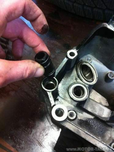

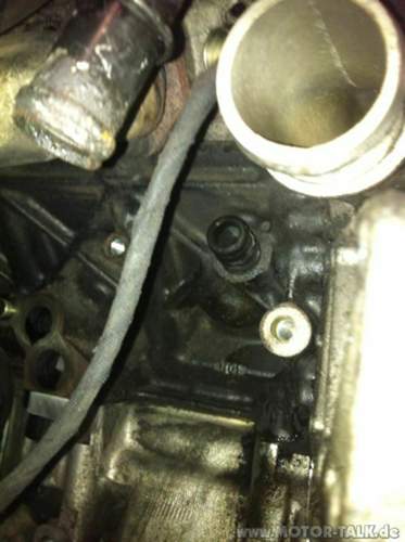

Maschine ist raus. Dichtung ist kaputt, warum weiß kein Mensch. Alle Stehbolzen sind Gott sei Dank gut raus gegangen.
Ein Motorlager und zwar das vorne rechts hat´s nicht überlebt. Die Ölwanne ist verölt. So wie es aussieht ist das Röhrchen kaputt. Ansonsten sind ein paar Leitungen etwas spröde, aber nichts wildes. Der Motor sieht gut aus, sagt auch der Meister. Keine Undichtigkeiten oder sonst was.

Im Forum hat jemand mal gefragt, ob denn der Diesel überhaupt so ein Röhrchen hat. Definitiv ja. Es ist bei ETKA unter der AKF Maschine gelistet und auch tatsächlich vorhanden wie die anliegenden Bilder zeigen. Im Service-Handbuch von Euroservice steht es auf Seite 134 (Teil 1).

Ist das Röhrchen denn auch kaputt? Sieht irgendwie nicht so aus auf dem Foto...

Bei der Gelegenheit sind diverse versprödete Leitungen ausgetauscht worden und das besagte Röhrchen auf der anderen Seite, welches an einer Seite gebrochen war.
