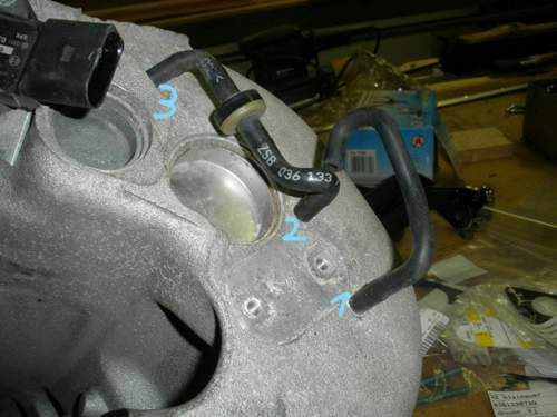

Hi ich konnte nix finden hab hier mal ein Bild sind 3 Anschlüsse die in das Saugrohr gehen welcher davon denkst du ist der Unterdruckspeicher ? Schlauch 1 geht an das Magnetventil nicht sichtbar auf dem Bild. An welchem sollte ich den Druck messen ? Wobei ich mir erst mal eine Unterdruckpumpe besorgen müsste.
Saugrohr-unterdruck
Also da wo das Saugrohr zum Magnetventil geht, wobei ich dir sagen kann das ich nicht weiß ob das beim Golf 4 gleich ist, da es im ELSAWIN nicht steht, aber ich habe gerade etwas gelesen von deinem alten Post.
Ich habe damals in der Software auch gelesen man soll einen Stift in die Druckdose stecken damit die klappen auf die und sie über die Kante vom Einlassventilkanal kommen, da die Klappen ja vorne abgeflacht sind.
Ich habe sie einfach mit der Unterdruckpumpe hoch gezogen und dann montiert, jedoch haben die sich irgendwo verkantet das die nach Montage offen waren und unbeweglich, ich müsste da nochmal gucken.
Das heißt ich habe bevor ich es montiert habe nur leicht hoch gedrückt (die klappen) damit sie über die Kante kommen und dann passte es ich glaube ich habe ein Video dazu.
Hängen die klappen vielleicht an der Wand wie es bei mir war, also nicht hängen aber sie kamen dran.
gruß

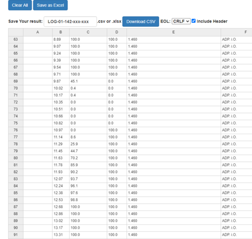

Hallo Pilsi, ich kämpfe leider im Jahr 2025 nun auch mit dem Problem des Fehlers 17439/P1031/004145 - Saugrohr-Abstimmventil (N316): Sollwert nicht erreicht
Ich habe einen Golf 5 1.6 FSI (240 000 Kilometer)
Die Unterdruckdose / Stange scheint nicht gebrochen zu sein da beim Gasgeben ab 3000 bis 3500 Umdrehungen die Stange sich bewegt
Habe nun im MWB 142 die Werte ausgelesen und ein Sitzungsprotokoll erstellt (Anhang oder Foto)
Die Zusammenfassung ist das im folgende Werte vorherrschen:
[Leerlauf]
Klappe (Istwert)____________Klappe (Sollwert)
100%____________________100%
[Gas geben | ab 3000/3500 Umdrehungen]
0%______________________0%
dann nach dem Gas geben wieder im Leerlauf sich die Werte wie folgt verändern:
0% (steigt "sehr" langsam)___100%
siehe notfalls csv Datei
Kann es sein dass es das Magnetventil ist oder habe ich hier einen anderen Fehler vermutlich vorliegen?
Weiterhin habe ich versucht einen Schlauch am Magnetventil provisorisch nach Lecks zu überprüfen und habe dabei festgestellt, dass aus dem Magnetventil (Deckel?) rauch rauskommt.. (Video) ist das normal oder ist mein Magnetventil an sich undicht und gehört gewechselt?
Ich hoffe ich verschwende nicht all zu viel deiner Zeit mit dieser Frage..
Beste Grüße
Sitzungsprotokoll Messwertblock 142
