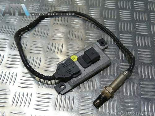

Hallo!
Noch Sensor ist komplett nur mit eigenen Steuergerät zu haben. Steuergerät selbst ca. 5x13 cm groß und hat zwei Laschen mit den es fest am Kfz angeschraubt ist. Einbauort ist schon richtig genannt worden.
Hier noch ein Bild vom Nox Sensor mit Steuergerät.
P1650459
