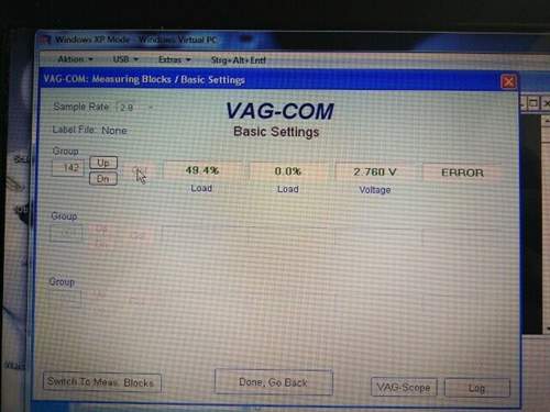

ich hole das Thema mal wieder hoch, hab das selbe Problem ,
Fehler 17439 und P1031
wie funktioniert das mit der Unterdruckdose und dem hebel bzw. Stange wenn ich den Motor starte , bewegt sich dann schon der hebel(Stange) im Standgas , und was passiert wenn ich den unterdruck schlauch abziehe,
@chriss78 schrieb am 07. Sep. 2017 um 10:3:04 Uhr:
Meines Wissens nach sollte die sich erst bei einer Drehzahl von 3500 RPM bewegen , Ab da schaltet der FSI in den homogen Betrieb um .
könnten die werte daraufhin deuten das das Poti defekt ist ???
oder ist da noch was anderes im argen?
