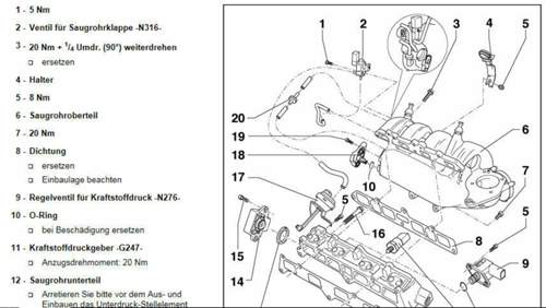

Moin,
ich habe eine Golf IV 1.6 FSI. Seit längerem zeigt er den Fehler 17439 - Ventil für Saugrohrklappe (N316): Sollwert nicht erreicht.
Daraufhin habe ich alles geprüft und festgestellt, dass das Gestänge von Unterdruckdose und dem unteren Saugrohr gebrochen ist. Bin dann zum freundlichen hab die beiden Teile plus neue Dichtungen bestellt und alles gereinigt und ausgetauscht. Nachdem ich alles auf Grundeinstellung gebracht habe, habe ich den den Laptop wieder angeschlossen und neu ausgelesen. Der Fehler war aber immernoch da. Daraufhin habe ich die Komponeten auf Funktion geprüft, aber es Funktionierte alles. Bei ca 3500Upm hat das Magnetventil geschaltet und die Klappen sind runtergegangen. Auch bei der Stellglieddiagnose funktionierte alles wunderbar. Jetzt habe ich heute das Poti für die Saugrohrklappen getauscht und der Fehler ist immernoch nicht weg. Das einzige Teil was noch nicht getauscht ist, ist das Magnetventil, welches meiner Meinung nach aber vernümftig arbeitet. Zusätzlich kam jetzt noch hinzu, dass der Wagen nicht mehr seine volle Leistung hat und wenn man das Gaspedal etwas tiefer drückt wird er ein bisschen lauter und beim schnellen Anfahren verschluckt er sich kurz bis er wieder vorwärtsgeht.
Ich bin für jede Hilfe dankbar. Ich habe schon gesehen das dieser Fehler wohl ein bekanntes Problem beim FSI sein soll, allerdings habe ich noch keine richtige Lösung gefunden.
Vielen dank im voraus.

Fehlerspeicher wirft den Fehler den alle andern auch haben mit dem Sollwert nicht erreicht.
Unterdruck ist nicht da, wie gesagt es passiert gar nichts, nicht im stand, und auch nicht ab 3500 upm.
Kein rauschen, kein zischen, rein gar nichts. Ebenso keine Drehzahl Veränderung.
Vcds sagt klappen liegen im stand bei 3-5° und Sollwert ist natürlich bei 100%
Wenn das Magnetventil faxen macht und nicht mehr will, wie äußert sich das denn ? So wie bei mir dass dann überhaupt kein Unterdruck mehr ankommt an die Dose ? Dann würde ich das Magnetventil nämlich vorsorglich jetzt mal bestellen und tauschen.
Hast du jetzt Mal geprüft ob du vor dem Ventil einen Unterdruck hast?
Sooo. Heute bzw eben gerade beim Golf gewesen (steht etwas abseits) und wollte checken ob der unterdruck ankommt und natürlich nichts, dachte das dass nicht sein kann, dann hab ich mal die leitung überprüft und abgezogen wo dieses rückschlagventil zwischen ist und da kam am anfang Unterdruck, jedoch kam der nicht durch, folglich wurde das damals falsch herum eingebaut von einer Werkstatt des Vorbesitzers. Die Unterdruckdose zieht jetzt an und Motor läuft ziemlich ruhig auf den ersten Blick/Hörer 😁 .
So soll's sein, oder ? Im Stand und bis 3500 upm Dose zieht an, klappen auf und dann klappen zu und Dose geht runter ?
Von so etwas simplen geht man natürlich erstmal nicht aus.
Ja passt. Allerdings ist deine Beschreibung falsch....:
Dose zieht an, Klappen hoch (Ein Luftkanal wird verschlossen), ab 3500 U/min Dose läßt nach, Klappen runter und ein weiterer Luftkanal wird geöffnet damit der Zylinder mehr Luft bekommt.

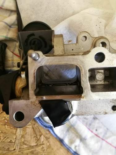

Und zwar bin ich seit gut einem Jahr Besitzer eines Golf 4 FSI Bj. 2003. Und genau so lange macht der Wagen auch schon Probleme.
Das vorletzte Problem auf der Liste (das letzte ist ein defekter NOx-Sensor) sind die Saugrohrklappen. Seit ein paar Wochen habe ich das Problem das Zylinder 3 ab ~3600upm ein Misfire meldet. Da Zündspulen tauschen keine Besserung brachte habe ich die Injektoren vermutet.
Vor ein paar Tagen habe ich dann mit einem Freund den gesamten Ansaugtrakt auseinander genommen, um sicher zu gehen, dass das Problem nicht an den Klappen liegt, bevor ich 180€ in einen Injektor investiere.
Und siehe da: Saugrohrklappe Zylinder 3 stand so im Ansaugtrakt, dass da kaum noch Luft durchging (siehe Bilder).
Also Fuelrail runter, alles wieder gängig gemacht und dann wieder eingebaut und kontrolliert.
Klappen ließen sich einfach ansteuern und der Fehlercode war weg.
Bei der Probefahrt konnte man auch merken wie er ab ~3300 upm die Klappe aufmachte und der Motor deutlich mehr Luft bekam. Der Wagen zog ohne Probleme bis 6000, auch wenn es sich anfühlte als würde der Motor ab 5200 ein bisschen aufs Maul fallen. Nach Hause gings über die Autobahn, und auch da hatte der Wagen volle Leistung.

Ein kleines Update: Meine Klappen haben gehangen, weil sie verbogen waren und eine bauchige Form hatten. Ich gehe mal davon aus, dass das Saugrohr mal falsch eingebaut wurde (ohne den Sicherungssplint) und sich die Klappen deshalb verzogen haben. Hab dann jede Klappe mit einer Zange wieder gerade gedrückt. Bisher (ca. 4 Monate jetzt) klappt das Schaltsaugrohr ohne Probleme.

Jetzt habe ich alles ausgebaut und erstmal sind mir beim Ausbauen 2 Injektoren mit raus gekommen...was für nen Müll..sry. Direkt mit dem Saugrohr, die waren so fest ich habe die fast nicht getrennt bekommen.
Aufjedenfall habe ich im ausgebauten Zustand die Saugrohrklappen Einheit in der Hand, dann am Stecken (Poti) dran und die Sprit Leitung zugemacht, wieder zum MWB 142 gegangen es dann mit der Unterdruckdose angesteuert, alles Funktioniert wunderbar die Klappen bewegen sich sehr gut, nur wenn ich ganz langsam auf 99.6% komme und dann weiter Pumpe gehen die Klappen noch nen Stück weiter auf obwohl die 99.6% stehen bleiben.
Hat der Poti ein weg? Ich muss den erstmal ausbauen (Poti) und von Hand bewegen mit Stecker und MWB 142
Kann man den Poti einfach so abbauen?
Ist natürlich ein wenig "verdreckt" aber alles ok finde ich für die km obwohl Direkteinspritzung, die Klappen bleiben auch nicht hängen oder sind verbogen.

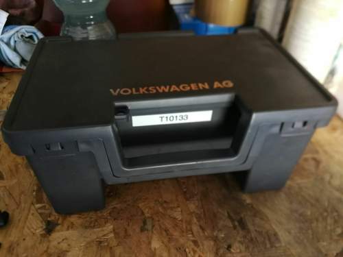

Habe ja alles ausgebaut gehabt und gesehen das meine Klappen dreckig waren, dazu kommt das bei Zylinder 4 die Klappen an der Wand lang kratzten. Ich habe alles gereinigt und die Kanten abgeschliffen, damit er nicht mehr dran kommt.
Nachdem alles getestet wurde und ich vom VW Werkstattleiter (Meister) mir das Werkzeug geliehen habe, habe ich ihn gefragt und er meinte, das Saugrohr hat einen Unterdruckspeicher, wenn der defekt ist neues Saugrohr, was auch in der Software für Golf 5 steht und ich überlesen habe sonst hätte ich es so sofort gefunden.
Es war alles geprüft außer das Saugrohr, ich habe den Schlauch abgezogen und somit den Fehler in der Hand...
...der Unterdruckschlauch war in sich eingegangen, er hat den Unterdruck nicht mehr gehalten und hat sich zusammen gezogen und somit hat man eine Verzögerung der Saugrohrklappen, da der volle Unterdruck Fehlt und er nur Langsam sich an die 100% ran kämpft und das dauert dem Steuergerät zu lange somit ist es ein Fehler, wenn er nur 98 oder 99% zb. erreicht ist das Toleranz.
Der Meister meinte das Steuergerät gibt den Klappen Maximal 2sek. wenn er nicht öffnet ist es ein Fehler.
Ich habe das ganze Saugrohr getestet und er hält den Druck und somit ist der Druckspeicher i.O (siehe Bild wie man Testet).
