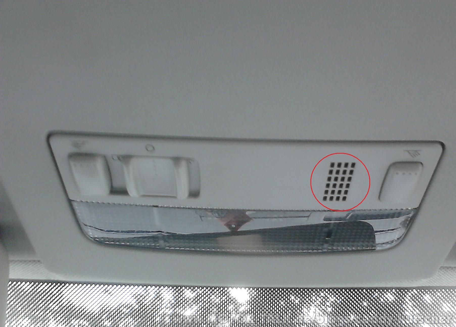

Danke für die Antwort. Komisch ist nur, dass wenn ich die FSE ab Werk bestellt hätte, hätte ich doppelt so viel bezahlt. Und ein RNS315 oder 510 ist auch nicht pflicht dabei. D.h. es müsste auch mit dem RCD310 gehen. Zumindest gibt es dort eine Option Bluetooth. Wo wird das Mikro eigentlich verbaut? Das RNS510 hat zumindest ein eingebautes Mikro. Von daher bräuchte man in dem FAll zumindest kein Mikro.
Bei dem Angebot von VW handelt es sich um eine FSE PLUS nicht Premium.
Das Kennzeichen einer PLUS ist die Ladeschale in der auch die Verbindung zur externen Antenne (seit FL ist das eine Scheibenantenne) hergestellt wird. Da müsstest Du wohl auch noch die Scheibe tauschen. So erklärt sich (neben den Kabeln und Mikro) vielleicht auch der Preisunterschied.
Das Bluetooth Modul ist bei der FSE inklusive. Ein internes BT hat nur das RNS 315.
Das Mikrofon ist immer im Dach eingebaut (in der Mitte vorn wo die Innenbeleuchtung ist).
Auch ein RNS 510 nutzt dieses Mikro (für die Sprachbedienung) und hat kein internes Mikro.
Da Du die Antenne schlecht nachrüsten kannst und die Ladeschale die Optik stört, würde ich Dir raten NUR ein RNS 315 zu nehmen. Dann hast Du Navi und Telefon.
