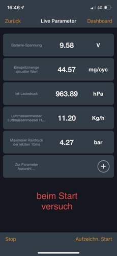

Nachdem ich von der Arbeit heim gefahren bin und ca ne Stunde später wieder weg fahren wollte sprang mein Auto plötzlich nicht mehr an.
Es orgelte und orgelte, aber der Motor wollte nicht wieder starten (war noch halbwarm).
Meine erste Vermutung war, dass irgendwie kein Kraftstoff ankommt, doch dann habe ich die Kraftstoffpumpe geprüft alles i.O. Um nochmal auf Nummer sicher zu gehen, habe ich die Kraftstoffleitung zum Railrohr abgeschraubt und die Zündung angeschaltet, wo gut was rausgekommen ist.
Fehlerspeichereintrag: Raildrucküberwachung bei Motorstart
Darauf habe ich mal den Stecker vom Raildruckregelventil abgzogen und geschaut ob er so anspringta, hat aber leider auch nichts gebracht.
Neuer Fehlerspeichereintrag : Raildruckregelventil
Dann habe ich die Steckverbindung vom Raildrucksensor abgezogen und versucht zu starten, was aber auch nicht geholfen hat und es kam der Fehlerspeichereintrag : Raildrucksensor
Kraftstoff war anfangs gut unter Reserve, deshalb habe ich mit einem 5l Kanister nachgefüllt, hat wieder nichts gebracht. Die Batterie ist i.O.
Bei Defekten an Einspritzventilen oder Nockenwellensensor müsste ja ein Fehlerspeicher hinterlegt sein oder etwa nicht?
Zuvor sprang mein Auto einwandfrei an, auch bei niedrigen Temperaturen. Nur beim ausschalten des Motors hats stärker geruckelt, was aber normal sein sollte?
Bevor ich mich ans Teile austauschen mache, wollte ich hier einmal nachfragen. Vllt hatte ja jmd schonmal ähnliche Probleme und könnte mir weiterhelfen.
Wäre für jeden Tipp sehr dankbar??
FS eintrag
Paar Werte vorm Start
Werte beim Start versuch

Injektor defekt! Hatte ich mal an meinem alten E46. Beim starten kommst du nicht auf 200 bar Startdruck, weil ein Injektor irgendwo undicht ist und der Druck verloren geht.
Die Werkstatt hat ihn damals mit Startpilot gestartet und konnte dann sehen das der Injektor defekt ist. Fehler trat von einer auf die andere Sekunde auf. Also nicht schleichend.

Nein, der Fehler der angezeigt wird, ist dieser mit Raildruck bei Start. Bedeutet einfach nur, das nicht der Raildruck zum starten erreicht wird und das passiert nur, wenn in einem Injektor was kaputt ist und er den Druck nicht halten kann.
Wenn er nicht startet mit Startpilot, dann einfach 4 kleine Behälter mit normalen Schläuchen die du im Baumarkt bekommst verbinden und starten. Sollte relativ schnell klar sein, welcher Injektor defekt ist.
Ich gehe davon aus, das es Injektor 4 ist (an der Spritzwand). Aus einem unerfindlichen Grund, geht Injektor 4 bei den meisten irgendwann in die Grütze.

Also den Test habe ich ca 4min gemacht und die Leitungen waren 1cm Dick wo auch bisschen was verloren gegangen ist beim abziehen (sieht man auf den Bilder) also Zylinder 1-2-3 haben wirklich genau die kleine Menge Zylinder 4 hat knapp doppelt so viel aber ich denke das ist trotzdem noch im rahmen oder nicht also der Motor sollte Starten ?
jetzt weiß ich nicht was ich noch Testen könnte oder wie ich weiter vorgehen soll

und Heute habe ich ihn wieder versucht zu Starten und und er hat ohne Orgeln gestartet auch wen er sich bisschen schwerer getan hat und ca 10 Sekunde nach dem Start minimale Drehzahlschwankungen hatte ist er danach Gut gelaufen
Jetzt frag ich mich aber wo das Problem war weil so will ich den nicht weiter fahren und dann irgendwo stehen bleiben ich meine irgendwo muss ja der Fehler gewesen sein warum sollte er den von einen auf den anderen Tag bzw Stunden garnicht mehr Starten
ich möchte der Sache trotzdem auf den Grund gehen weil ich mir nicht bei jedem Starten sorgen machen will
jetzt ist die Frage was kann ich dadurch ausschließen und wo könnte das Problem Liegen ?

meine einzige Vermutungen sind noch injektor oder Druckregelventil an der Hochdruckpumpe
doch habe Heute das Druckregelventil an der Hochdruckpumpe ausgebaut um die Dichtungen zu checken aber die sehen auch gut aus (Bild)
jetzt meine Frage an jemanden der sich gut auskennt
Was kann es noch sein und was kann ich alles ausschließen dadurch dass er jetzt normal läuft und kann es trotzdem ein injektor sein obwohl beim Test ein nicht so großer unterschied war ?
