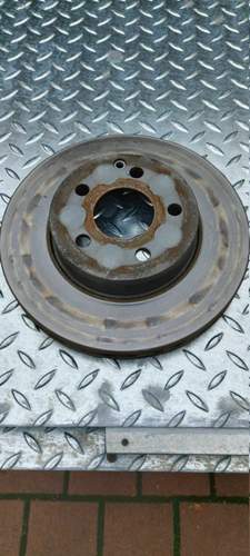

ATE Bremsscheiben in Kombination mit ATE Ceramic Bremsbelägen musste ich heute bei meinem W204 runternehmen, starke Vibrationen/ Rubbeln nach nur 15tkm .
Überhitzt. Wie ist das passiert?
Ich vermute es liegt an den ceramic Bremsbelägen.
Mit den normalen ATE oder Textar Bremsbelägen, hatte ich bis jetzt keine Probleme gehabt.
Das sieht mir nach einer längeren Bremsung mit höchstens mittlerer Kraft aus. Dann werden die Scheiben sehr heiß.

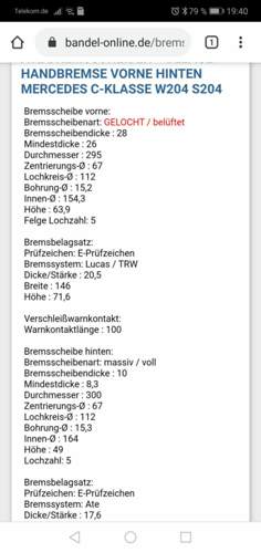

Eine Frage, was ist der Unterschied wenn man ein Sportpaket oder Amg Paket hat, was ändert sich bei den Bremsbelägen oder Bremsscheiben?
Mein Auto ist nur 3cm tiefer gelegt, das stellt aber kein Sportpaket dar oder?
Die Scheiben müssten beim Sportpaket gelocht sein, beim AMG müssten sie gelocht und zudem etwas größer sein.
Bei der Auswahl der Scheiben und Bremsbeläge wird bei einigen Anbietern zwischen mehreren unterschiedlichen Varianten unterschieden. Als Anhaltspunkt kannst Du bei Kunzmann oder Hirschmann auf der Webseite mal nachschauen. Bei den anderen "üblichen Verdächtigen" findest Du nach Eingabe Deiner Daten auch die richtigen Ersatzteile.
Edit: Tieferlegung war beim Sportpaket doch immer drin, oder? Das Standard Fahrwerk war das Agility Fahrwerk wenn ich mich richtig erinnere. Müsste ich im Prospekt oder der Preisliste mal nachschauen.
Die Bremsen vom C63 passen nicht auf Serien C. Andere Bremssättel...
Die Scheiben vom Sportpaket (AMG-Paket) sind identisch von ihren Abmessungen mit der Serienscheibe. Unterschied ist wegen der besseren Belüftung, das die beiden Scheibenwangen etwas dünner sind. So verringert sich das Grenzmaß von 29,4mm bei Serie auf 30,0mm beim AMG-Sportpaket. D.h. muß etwas früher gewechselt werden.
Die Bremsscheiben vom c180 cgi haben vorne 288 mm Durchmesser und hinten 278mm.
Beim c180 AMG paket sind die Scheiben vorne 295 mm und hinten 300. Vorne gelocht.

@CaptnDifool schrieb am 17. Oktober 2020 um 15:50:51 Uhr:
Sicher nicht. Die beim AMG Paket sind grösser. Darum kann man auch keine 16r Räder fahren 🙂
Vorne 295 hinten 300.C180 AMG Paket.
@CGIDRIVER schrieb am 17. Oktober 2020 um 19:39:01 Uhr:
Screenshot-20201017-194025-com-android-chrome
Sry, vergaß zu erwähnen, da es für den C350 so ist. Bei kleineren Motorisierungen wird dann schon gern an der Bremse gespart und kleinere verbaut, da kann es natürlich nicht mehr so sein.
Nicht gespart. Mann muss ja nicht überall die grosse Bremse einbauen. Ist auch für die Besitzer besser da die Kosten kleiner sind. Wegen bremsen aber auch Reifen und Felgen
