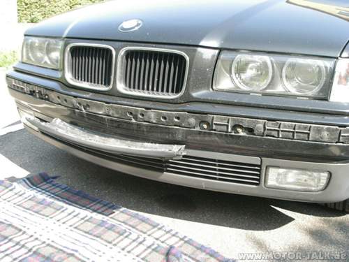

du benötigst Teil nummer 6, den Spreizniet.
welche länge benötige ich denn? hast du die stückzahl im kopf?
gruss mario
länge ist egal. die einen haben nur nen niet, die anderen haben nen niet mit kopf, kannst aber beide versionen benutzen.
genaue stückzahl hab ich nicht im kopf, plus/minus 10 stück müssten es sein.
8 Stück sollten es sein.Aber da wirst dann wahrscheinlich eh nur ne ganze Verpackungseinheit bekommen.Aber kosten ja ned viel.

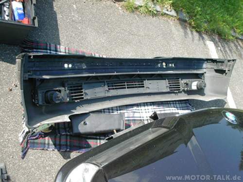

Im Anhang noch zwei große,unbearbeitete Bilder aus meiner Anleitung zur Stoßfängerdemontage.Vll. hilfts ja.
Greetz
Cap
Stossfaenger-vorn02
Stossfaenger-vorn08

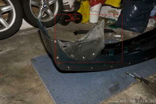

auf dem Bild im Anhang ist ein Halter abgebildet. Ist dieser ein Muss bei der Montage?
ebenso nummer 21 und 11 im Link
Zur 11 kann ich nix sagen,die 21 ersetzt die 27 des Serienstoßfänger,ist aber kein Muß,du kannst auch die vorhandenen Windabweiser in Form von Nr.27 weiterverwenden.
Greetz
Cap
das problem ist, das ich weder nummer 21 oder 27 habe, da eine nachbau stoßstange vom vorbesitzer verbaut wurde, die wirklich nur gfk mist ist.
also muss ich dann sowieso die 21 oder 27 kaufen.
welche würdest du mir dann raten zu bestellen.

In dem Fall würd ich schon die 21 nehmen,ist aerodynamisch günstiger und für den Anbau bei M-Stoßfänger eh gedacht.Einfacher und günstiger zu bekommen,da sicher auch gebraucht verfügbar,ist die 27.

ist also nummer 27 dieses teil im angehängten bild an der stoßstange zu sehen?
Stossstange-befestigung
ist dieses teil von sehr großer bedeutung, also ein muss für die montage?
ein MUSS ist es nicht, es hält jedoch den radkasten und ich meien andere diverse innenverkleidungen ordentlich an einer stelle. bei mir fehlen da ein paar befestigungspunkte, daher hängt das ein bisschen runter. schaden tut es nicht, sieht nur nicht sauber aus, wenn man es von unten betrachtet.
