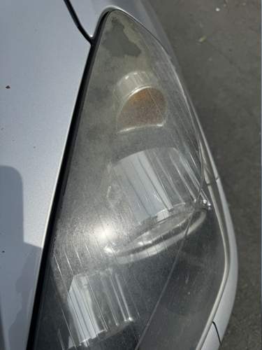

Ich besitze ein Astra H 1,4 90 PS Bauj.2006 bei dem die Gläser der Frontscheinwerfer blind sind. Ich möchte dieser gerne tauschen, allerdings weiß ich leider nicht welche Gläser dort verbaut wurden bzw. welche ich nehmen kann.
Habt Ihr da ein Tip für mich und muss ich nach dem Tausch in die Werkstatt um die Scheinwerfer einstellen zu lassen?

Scheinwerfer gibt es leider nur komplett. Das sogenannte Glas was aus Kunststoff besteht kann nicht einzeln gewechselt werden. Alternativ mal Scheinwerfer-Aufbereitungs-Sets suchen.
Hallo Dirk.
Ich habe es auch mit einem Aufbereitungsset hinbekommen.
Gibt es bei Amazon für ca.25 Euro.
Gruß Josef
1000064349
Genau mit diesem Set habe ich die Scheinwerfer unseres Corsas auch bearbeitet. Hat sich sehr gelohnt, sind optisch wieder neuwertig. Wichtig ist die korrekte Reihenfolge/ Ausführung.
Ich hatte für unseren Zafira das Set von Presto genommen. Kostet ein wenig mehr aber ich war wirklich zufrieden damit und von der Zeit her hat es sich auch in grenzen gehalten.

Ich hab eher das Problem das die von innen beschlagen sind. Mach nachher mal Fotos und stell die ein.

Mh OK, dann also Finger weg von dem China Zeugs und lieber mit einem Set aufbereiten.
Ich häng mal die Fotos von den Leuchten mit an. Wenn die beschlagung oben von innen ist, wie bekomm ich denn dann wieder klar?
