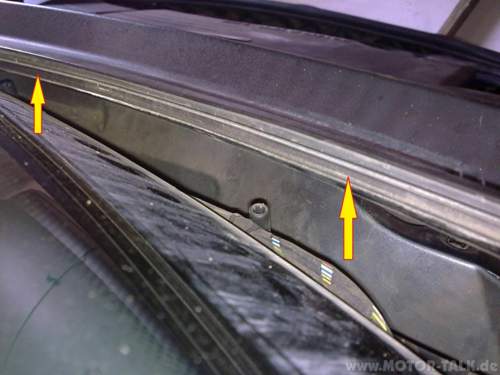

Da bei mir das Wasser von der Frontscheibe in den Innenraum läuft, bin ich auf der Suche nach der unteren Dichtleiste, welche auf die untere Kante der Scheibe geschoben wird und mit der dazu gehörenden Kunststoffabdeckung dafür sorgen soll, das es nicht ins Auto / Gebläsekasten rechts regnet. Hat jemand hier eine Ahnung, wo man dieses Teil bekommt, ausser bei Ford? Für Tipps wäre ich sehr Dankbar.

Mit Windlauf meinst du wahrscheinlich die großen Teile links und rechts, die mit den Torx- Schrauben am Träger unter der Motorhaube angeschraubt sind. Diese meine ich nicht, ich meine die dünne Kunststoffleiste, welche am unteren Rand der Scheibe aufgedrückt wird und in deren Nut dann die großen Windläufe eingeführt werden! Diese Leiste rechts ( Innenraumfilterseite. ) brauche ich, da meine nicht mehr auf der Scheibe unten hält und deshalb auch nicht mehr dicht ist!

ja das hatte ich schon verstanden, dachte nur die Teile wären zusammen und nicht einzeln erhältlich 🙂
Gummilippe
Ne,Ne, die Teile sind alle einzeln, Dein Foto ist richtig, Leiste für eine Seite kostet ohne Windlauf 73 €!!!

Kannst Du die Leiste evtl. noch mit Aquarien-Silikon hinkleben? Damit haben ich schon Windlaufleisten angeklebt.

Ja, das mit dem Silikon habe ich mir auch schon überlegt, aber wollte erst maln abwarten, ob hier einer sowas hat. Mit Silikon werde ich dann wohl am WE die Sache in Angriff nehmen. Und ja, sind Ford Teile, nicht im Zubehör zu kriegen! Schitte.

O ja, ich wollte letzte Woche den Kohlenfilter "mal kurz" wechseln und echt da stecken geblieben, für gute 2 Stunden. Weil dieses blödes Ding beim Einrasten der Windverkleidung immer nach unten rutschte. Da dachte ich nehme auch Fahrerseite runter und mache alles sauber, damit es halt hält. Aber Scheibenwischerarme sind nicht runter zu bekommen gewesen (zumindest ohne Abzieher) Da ich die Schnauze echt voll hatte, habe ich diese Plastikleiste in der Mitte getrennt, sauber gemacht (Bremsenreiniger etc) und mit transparentem Silicon an die Scheibenkante drangeklebt. Alter Schwede, ist das Ganze eine Fehlkonstruktion ab Werk… Aber das hält jetzt dicht...
Frohes Schaffen
Achtet auf säurefreies Silikon! Wenn die Essigsäure zwischen die Verbundlagen gelangt, wird sonst die Scheibe blind/trüb.
Besser wäre der Scheibenkleber, mit dem die Scheiben auch ein geklebt wird. Der hält wie sau!
