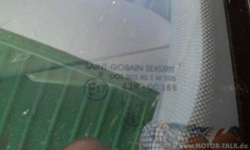

Original geschrieben von Airway
meiner,hat laut Ausstattungsliste(Code),Dämmglas rundum....auf der Scheibe findet sich aber nur ein Kreis mit E17....bedeutet das,es ist keine originale Frontscheibe😕...
Mach' einmal ein Bild vom Sicherheitsstempel und poste es hier.
Bilder sagen mehr als "abgeschriebenes", da auch manchmal "versteckte" Hinweise noch vorhanden sind, die für den Laien belanglos erscheinen und daher oftmals nich mitgepostet werden.
Original geschrieben von derSentinel
Habe ich auch auf meiner Scheibe... hat aber keinen Violett- sondern nen blau Stich !
Genaue Bezeichnung:
(E17) DOT 503 AS 1 M 205
43R- 00388
Laut Autoglaser ist das eine Wärmedämmverglasung ?
Hersteller ist Saint-Gobain Sekurit. Produziert in Tartu (Estland)
Laut Angabe soll es sich um eine "Solar"-Scheibe handeln, also mit verbesserter Wärmerückweisung.
Kann ich allerdings nicht verifizieren, da ich darüber keine eigenen Informationen hinterlegt habe, weil ich dann so eine Scheibe noch nicht selbst in der "Hand" hatte.
Nach auch mal bitte ein Bild des Stempels. Vielleicht kann ich noch andere Hinweise entdecken.

...anbei ein Bild, hoffe es ist was zu erkennen.
mfg Senti
Img-20130804-095327
Das Thermometer-Symbol ist zu erkennen.
Das Symbol alleine lässt aber leider keinen exakten Rückschluss darauf ziehen, ob es sich um "Thermocontrol Absorbing" oder "Thermocontrol Reflecting" handelt. Auf alle Fälle ist es eine Scheibe mit verbessertem thermischen Komfort gegenüber normal getönten Scheiben. Im Falle der Frontscheibe müsste es sich aber um "Thermocontrol Reflecting" handeln, da Frontscheiben aus laminierten Glas bestehen.

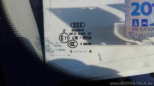

ich habe heute auch mein Auto von Carglass abgeholt und eigentlich eine original Audi Scheibe bestellt, die wir uns auch vorher gemeinsam angeguckt haben. Der Mechaniker war nun so klug und hat trotzdem irgendeine andere verbaut.
Nach dem der Kleber nächste Woche ausgehärtet sein soll, kann ich einen neuen Termin machen, an dem nun die richtige Scheibe eingesetzt wird.
Nun meine Frage, gibt es irgendwelche Unterschieder außer das Audizeichen, bei der hier verbauten Scheibe zu einer original Audischeibe?
Von meiner alten Scheibe habe ich natürlich vorher vergessen ein Foto zu machen.
Ob es die richtige Scheibe ist kann ich Dir leider nicht beantworten, da ich nicht keine Kenntnis habe, was verbaut war.
Ansonsten passt die Scheibenstärke und die Art der Tönung gibt es serienmässig mit Audi-Ringen. Allerdings meines Wissens nach nicht von diesem Scheibenhersteller.
Guten Morgen,
vielen Dank für die schnelle Antwort. Ich war so eben nocheinmal bei Carglass und diese teilten mir mit, dass dieser Hersteller erst seit Kurzem der Erstausrüster für Audi ist.
Zum Vergleich habe ich aber noch einmal ein Foto von der Scheibe gemacht, die eigentlich hätte eingebaut werden sollen.
Gibt es da nun irgendwelche Unterschiede außer die hübschen vier Ringe?
passt Alles.
Und wenn ich in der Datenbank richtig geschaut hätte, dann hätte ich Fuyao auch als Erstausrüster für den Audi A6 gefunden.
