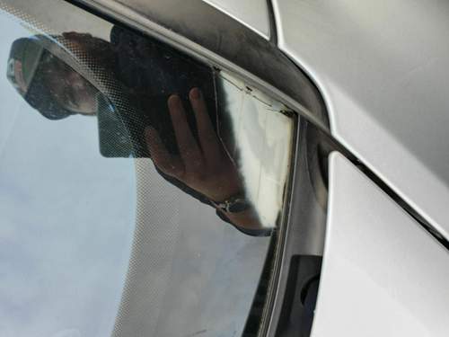

Wegen solchen Ecken die ich in der scheibe habe.
Hab mir sagen lassen das dies bei den Scheiben die mit einer Eisenoxidschicht in der Folie ist dazu neigt milchig zu werden.
Den Unterschied wirst Du schnell merken....
Meine Scheibe hat das nicht (seid 4 Jahren drin) und hier im Forum über solche Probleme kaum davon gelesen !

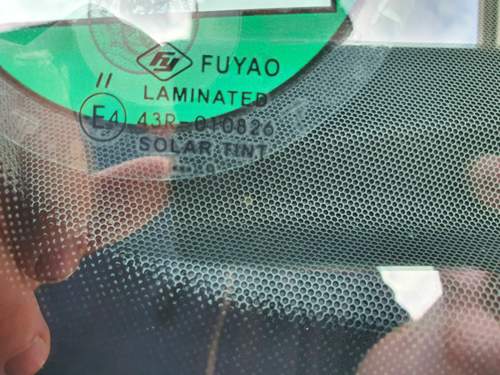

Das ist bei den ersten Scheiben passiert. Gab auch dazu mal einen Rückruf von Audi beim VFL.
Normal und bei einer guten Scheibe (Erstausrüsterqualität) zeigen diese nich diesen Fehler.
Mein Vater hat in dem 4F von Juni 2004 das erste Dämmglas verbaut und bis heute nichts.
Ich habe auch Dämmglas vorn drinnen und keine Fehler.
Also die Scheibe ist definitiv die vom Werk aus verbaut worden ist

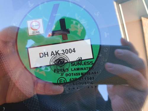

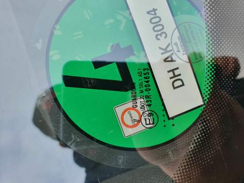

@andykotov schrieb am 14. Oktober 2019 um 08:28:57 Uhr:
Hast du gefunden wo es codiert wird ?
Bist Du sicher? Passt dei Zahl für den Produktionszeitraum der Scheibe mit Deinem MJ überin? Welches MJ hast Du denn?
@derSentinel schrieb am 14. Oktober 2019 um 14:58:23 Uhr:
Hab noch nicht nachgeschaut. Vielleicht mache ich es gleich noch. Bei der ersten steht ja noch e9. Also das erste Bild ist von der alten Scheibe und das zweite von der neuen Scheibe.
Hab jetzt doch die VSI Scheibe einbauen lassen. Gott sei dank habe ich es auf Kulanz bekommen.
