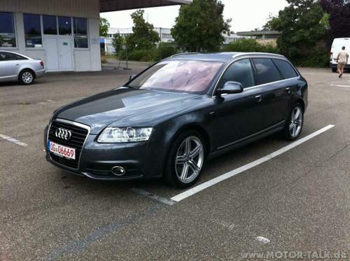

Was mich interessiert ist: Gibt es auch die hinteren Seitenscheiben getönt (schwarz original Audi) und in Dämmglas??
Bei mir steht in der Ausstattungsliste vom Händler:
Pos. 53 4GN Frontscheibe Dämmglas...
Pos. 55 4KE Scheiben seitlich und hinten in Dämmglas
Pos. 147 PDJ Scheiben abgedunkelt (Privacy Verglasung) mit Dämm-/ Akustikglas
In der originalen Audi Zubehörliste gibt es diese Kombination jedoch nicht..:-/. Wenn man hinten die privacy Verglasung ordert, sind nur noch Frontscheibe und die vorderen Seitenscheiben in Dämmglas, hinten nur noch in schwarzer Tönung...
Anbei nochmal ein Foto mit der lila schimmernden Frontscheibe. Also wer das nicht sieht, sollte mal zum Augen-Doc..., oder?;)
Gruß,
Stefan
Img-1220
Privacy dämmglas gibt es nicht, auch nicht im 4G.
Entweder oder, aber deshalb ist privacy in kombi mit dämmglas günstiger als option als komplett dämmglas :)
