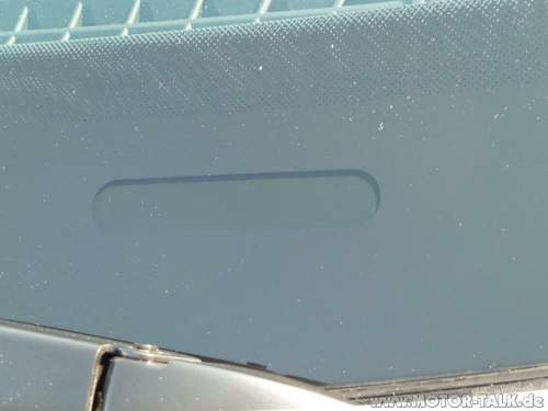

Ich habe nachträglich auch Dämmglas bekommen aber dort wo der Lichtsensor sitzt ist das Dämmglas ausgespart bzw extra nicht vorhanden. Und....von welchem rechts- links sensor ist hier die rede?

Nicht rechts-links Sensor sondern Regen-Lichtsensor ist mit R/L gemeint.
Deine Frage bzgl. der Aussparung ist nicht unberechtigt, aber irgendwas wird sich Audi dabei gedacht haben sonst würde es die unterschiedlichen Codierungsmöglichkeiten nicht geben.
Was jedoch im Detail dann anders reagiert bzw. angesteuert wird weiß ich nicht - da kommt aber vielleicht gleich mal eine Antwort von einem der es uns sagen kann.

Es wäre nur interessant was die Umcodierung bzgl. WSS genau macht weil das Argument mit dem ausgesparten Sensor ist ja nicht von der Hand zu weisen.
Die WSS Codierung verändert die Ansprechschwellen für den Licht-/Regensensor. (Hysteresekurve)
Wenn also z.B. das Abblendlicht am Abend zu spät angeht, dann wird dieses Ansprechverhalten durch das Ansprechverhalten verändert.
Die verschiedenen WSS haben eine unterschiedliche Lichtdurchlässigkeit. (insbesondere im für den Sensor relevanten Lichtspektrum)
Aus diesem Grund kann man dann über die Codierung korrigierend eingreifen.
