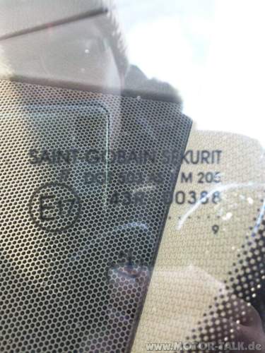

Hier mal ein Bild von der Scheibe.
Leider fällt das Licht komisch drauf.
Foto0575
Da ist kein vermerk IR oder A IR oder IR und Acoustic.
Die muss da vermerkt sein, wenn es um eine richtige dämmglasscheibe handelt. Acoustic steht bei mir vorne in der wss, und A IR in den seitenscheiben.
Sollte auf der Rechnung Dämmglas stehen und es keine ist, dann ist es Betrug richtig?
Problem es ist schon länger als 2 Jahre her.

meine Datenbank hat mir verraten, dass es sich um eine lila-spiegelnde Dämmglas-Scheibe handelt, welche demzufolge auch lila spiegeln sollte.
Wenn man sich die Reflextionen auf der Scheibe im Hautbereich (Hand, Kopf) anschaut, dann kann man auch erkennen, dass die reflektierte Haut einen haut-unnatürlichen lila-Stich (wenn mich meine Augen nicht täuschen) hat.
Das Thermometer-Symbol kennzeichnet "nur", dass es sich um eine Scheibe handelt, welche einen erhöhten Wärmeschutz bietet. Es sagt allerdings nicht aus ob der Wärmeschutz absorbierend, reflektierend mit sichtbarer, oder reflektierend mit unsichtbarer Beschichtung, erreicht wird.
