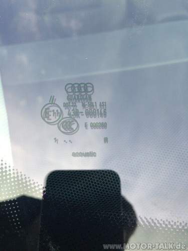

Gibt es doch, ist einer in meinem FL verbaut. Steht deutlich in sicherheitsstempel "Acoustic"
magic62 hat Recht! Es gibt die Acoustic bei dem 4F. Auf dem Bild ist der Sicherheitsstempel eines 4F Facelift zu sehen!
