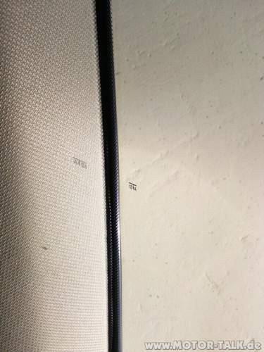

Img-0683

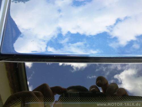

Was sagt der Autoglasmeister zu diesen Bildern?
Gibt es einen Abstand von Scheibe zu Dach der einzuhalten ist?
Foto0592
Foto0590
Oha das ist aber viel luft ich hab an der größten stelle 2.5mm
Finde den Abstand auch viel zu groß.
Entweder sind die zu dumm oder die Scheibe ist nach unten gerutscht.
Fahr mal hin das geht ja gar nicht
Habs leider erst später gesehen da ich Zeitlich im Stress war.
Da müsste ich doch Reklamieren können oder?
Habs leider erst später gesehen da ich im Stress war Zeitlich.
Sollte egal sein ist ja ein mangel und dürfte nicht sein runter rutschen sollte sie eigentlich auch nicht
Der Abstand zwischen Dach und Scheibe ist mit "2mm * ( * ,5mm)" angegeben.
Da Scheiben immer gewisse Toleranzen aufweisen bedeutet dies, dass die Scheibe mindestens 2mm an der geringsten Stelle von der Dachkante entfernt sein sollte, jedoch höchstens 5mm.
Nach Möglichkeit sollte das geringste erlaubte/mögliche Spaltmaß eingehalten werden.
