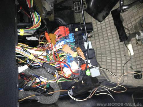

falls noch jemand helfen kann, also ich habe von der Wegfahrsperre folgende Kabel:
Grau-Weiß auf einen Stecker
Weiß-rot auf eine Lötverbindung mit grau-weißen Kabeln eines davon geht in einen 6er Stecker der eine 6 Pins hat wovon 5 belegt sind und schwarz ist von dort geht ein schwarz-gelbes auf eine blaue Steckleiste...
Schwarzes Kabel auf einen einzelnen schwarzen Stecker von dort aus auf eine grüne Steckleiste...
Was interessant ist, ist das an den gleichen Steckleisten beim 94er Passat teilweise andere Kabelfarben drinn sind wie ich sie habe z.b. lila statt grau etc. was hat das zu bedeuten?
LeGrande
Im Anhang habe ich ein paar Bilder der Kabel gelegt...
Img-1027
Img-1028
Img-1029
+4

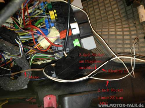

Hab dein letztes Bild mal etwas bearbeitet. 😉
Wfs

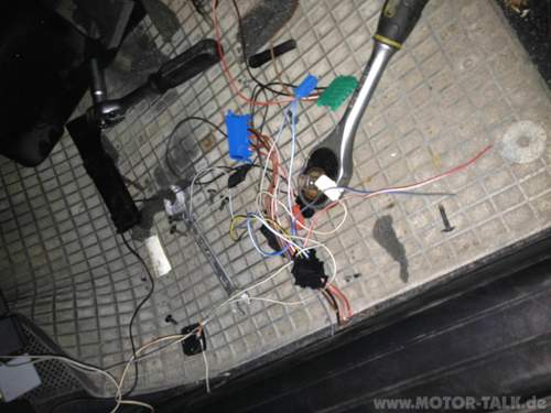

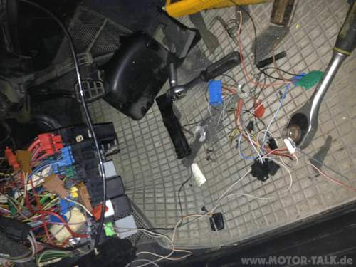

jetzt hat es geklappt.
Die Masse habe ich auf den Massepunkt, den schwarzen Stecker mit schwarzen Kabel habe ich zu den schwarzen Steckern und Kabeln in die ZE (oder wie man das nennt) gesteckt.
Das einzelne grau-weiße mit einzelnem braunen Stecker habe ich mit einem rot-weißen Kabel mit weißen Stecker verbunden (keine Ahnung ob das richtig ist)
Das andere mit braunem doppel Stecker habe ich in ein passendes braunes mit ebenso einzelner belegung gesteckt.
Naja auf jeden Fall passt es jetzt.... er läuft. Was dann am System nicht funktioniert merke ich dann wenn er auf der Straße ist. 😠

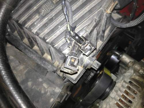

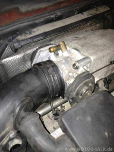

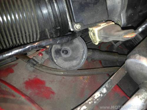

Naja und könnt ihr mir anhand der angehängten Bilder mitteilen welcher Stecker der richtige für die Ansauglufttemperatur ist und was der andere soll sowie der Anschluss des Messingstutzens am Drosselklappengehäuses welches verschlossen werden möchte damit der Motor läuft 😎

Da der MEssingstutzen nach links zeigt, liegt es Nahe, dass der Schlauch evtl zum Tankentlüftungsventil führt. 😉
Der Ansauglufttemp.geber ist der mit dem weiss/gelben Kabel. 😉
und wenn das beim 2E etwas anders war?

Der obere Stutzen erscheint mir etwas groß, normal hangt der am Unterdruck! 😉
Ich hab mal nen Bildchen dazu gehängt.
Das is ja der 2E! Ich habe ja nun den AGG und brauch den richtigen Anschluss!
Na dann! 😉
Ich sag doch, der Schlauch geht zum Tankentlüftungsventil. 😉
Na super... die Teile habe ich auch nicht mitgenommen aus meinem alten.... und beim 2E sieht das alles anders aus!
Also muss ich nach ner Tankentlüftung schauen die passt...
Die Tankentlüftung ist die selbe. Du mußt dir nur einen Schlauch suchen. 😉
also die einzigen Schläuchlein die hier übrig wären waren an so einem Kleinen Ventil oben und unten angeschlossen welches hinter dem Luftfilterkasten sitzt...
Fotos hab ich angehängt, das kanns doch ned sein!?

Beide Schläuche kommen an die DK, einer geht dann zum Tankentlüftungsventil auf Bild 2, und der andere zum Luftfilterkasten.
Das sieht man auch auf dem von mir gepostetem Bild zum AGG, das sind die Schläuche in gelb und blau. 😉
das Tankentlüftungsventil hat bei mir oben und unten einen Anschluss... beim AGG hab ich aber so kleine Schläuche wie sie der 2E hatte nicht.
Am Luftfilterkasten vom 2E wär eine Dose mit Anschluss vorhanden, jedoch am AGG Luftfilterkasten nicht.
Sonst hätte ich es so anschließen können wie vorher aber ich habe ja hier einen riesigen Unterdruckstutzen der gut was wegsaugt.
