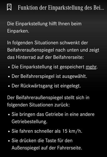

@ Real-Kutscher
Dass die rote LED (bei Schrittgeschwindigkeit) leuchtet ist so gewollt, denn damit wird angezeigt, welcher bzw. ob der rechte Außenspiegel sich absenkt, sobald man den Rückwärtsgang einlegt.

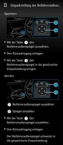

Die rote LED für den linken Spiegel geht jedesmal an, wenn ich rückwärts ausparken möchte.
Gut zu wissen, dass dies so gewollt ist, eine Bewegung des Spiegels in der Form, dass er sich senkt, kann ich hingegen nicht beobachten.
Bisher stand ich zum Zeitpunkt der Beobachtung senkrecht zur Strasse in einer Parkbox, liegt dies daran oder ist dies zunächst zu programmieren oder einzustellen, damit man die Bordsteinkante auch sehen kann?

Das mit dem Spiegel kann man einstellen.
