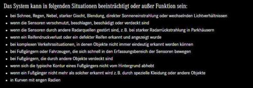

Bei meiner neuen B-Klasse habe ich bei feuchter oder kalter Witterung das Problem, dass sich die Frontkamera nach dem Starten selbstständig abschaltet. Im Display wird dies auch entsprechend angezeigt. Da der Abstandsassistent und der Fernlichtassitent über die Frontkamera gesteuert werden, sind diese dann inaktiv. Nach ca. 15 Minuten, wenn es im Fahrzeug gemütlich warm geworden ist, kommt der Hinweis im Display, dass die Frontkamera wieder aktiv ist.
Da der Händler auf meine mehrmaligen telefonischen Reklamationen nicht reagierte, bin ich heute persönlich beim Händler aufgeschlagen. Und siehe da, dass Problem ist bei MB bekannt und sollte wohl nicht an die große Glocke gehängt werden. Fakt ist, dass - wie auf der Windschutzscheibe auch - bei kalten Außentemperaturen oder feuchter Witterung die Scheibe im Gehäuse der Frontkamera beschlägt und die Kamera folglich nichts sieht.
Laut Werkstatt arbeitet MB schon am Problem und in 2020 wird es wohl eine Lösung, vermutlich in Form eines beheizten Gehäuses geben. Viele andere MB-Modelle haben dies bereits serienmäßig.

der Werkstattbesuch hat nichts gebracht. Z.zT. gebe es keine Lösung des Problems - Ursache soll Beschlagen der Kamerasdurchsicht sein. Laut MB sollen die Kunden darauf hingewiesen werden, dass die Kamera und damit der Fernlichstassistent bisweilen ausfallen können !!?? Bei den verschiedenen Erscheinungsformen des Ausfalls - siehe nach einer Stunde Fahrt mit Klima ohne Witterungseinflüsse - kann dies kaum die alleinige Ursache sein.
Die Strategie von MB diesen seit Monaten gemeldeeten Mangel offenbar aussitzen zu wollen ist nicht nachvollziehbar. Es handelt sich nicht etwa um einen Schönheitsfehler - nicht nur wegen der Sicht bei Nacht - sondern auch mit Blick auf den Kollisionsassistenten. Die Kamera und der Radar im Griff kommunizieren miteinander und erst beide Parameter bieten eine verlässliche Reaktion auf die Situation. So hat bei mir - offenbar wegen Ausfalls der Kamera - mehrfach die Kollissionwarnung ohne jeden Grund gegriffen, ein rotes Warndreieck angezeigt und die Gurte vorgespannt - kein Spaß, für Fahrer und noch mehr für die Beifahrer beunruhigend.

Das ist die Kamera am Innenspiegel, da beschlägt die Scheibe wohl regelmäßig vor.
Das wurde hier schon oft Thematisiert.
Gestern beim Freundlichen: "Neue Kamera oder/und Softwareupdate helfen da auch nicht."

Bist du sicher? Als ich auf dem Parkplatz war und dann die 360 grad Kamera aktiviert hatte, sah man nach vorne quasi nichts mehr. Als ich die Kameralinsen am kühlergrill gesäubert hatte ging es wieder. Als es auf der Bahn ausgefallen ist, saß ich schon ewigkeiten im warmen Auto, es hat nicht geregnet, frontscheibe war frei.
