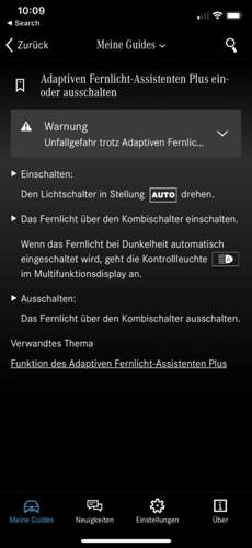

Könnte es sein, dass das Fernlicht nicht auf "ein" war. Denn damit der Fernlichtassistent funktioniert, muss der Lichtschalter auf "Auto" stehen UND das Fernlicht über den Kombischalter eingeschaltet sein (siehe Bild anbei).
Fernlichtassistent
Nein, das weiß ich. Der Kombischalter stand auf "Auto". Habe sogar mehrfach den Kombischalter auf "Manuell" und danach auf "Auto" gestellt.
Keine Reaktion.

Der Kombischalter hat keine Position "Auto". Der Kombischalter ist der Hebel, mit dem du das Fernlicht einschaltest. Lichtschalter muss auf "Auto" sein und Fernlicht auf "Ein".
Ok, den meinte ich natürlich.
Wenn du meinen Text liest sollte das klar sein.

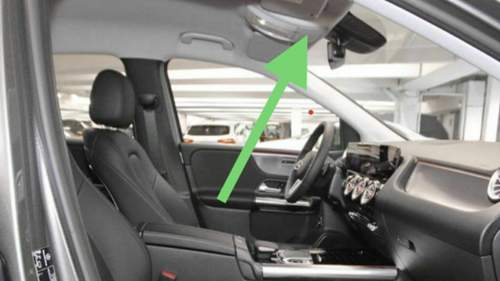

ÜBRIGENS: hinter dem Brillenfach sitzt ein Ventilator. Dieser ist nicht umsonst dort verbaut. Mercedes wird bei Tests aufgefallen sein, dass das Problem besteht, da der Wagen nicht nur in den Sommermonaten getestet wird.
Heißt im Klartext: es kann ja durchaus sein, dass die Kamera ab Werk nicht vernünftig eingestellt wurde?! 😉

Brillenfach? wo findet man da denn ein brillenfach?
@DerNitz schrieb am 28. März 2020 um 19:00:58 Uhr:
@mario_222 schrieb am 22. März 2020 um 21:17:13 Uhr:
Naja, vielleicht schaltet sich die Kamera einfach zu früh ab? Denn auch wenn die Scheibe beschlägt, wird eine Kamera das Licht vom Scheinwerfer des Gegenverkehrs erkennen können oder?!
Ich hätte z.B. auch nicht gedacht, dass mein Problem mit dem Anfahren (Getriebe) per Softwareupdate gelöst werden kann.
Das Brillenfach ist am Dachhimmel vorne vor der Innenraumbeleuchtung.
Quasi direkt hinter dem Spiegel. Siehe Bild!
Brillenfach w247
