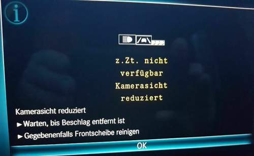

Themenstarteram 27. November 2019 um 18:18
Bei meiner neuen B-Klasse habe ich bei feuchter oder kalter Witterung das Problem, dass sich die Frontkamera nach dem Starten selbstständig abschaltet. Im Display wird dies auch entsprechend angezeigt. Da der Abstandsassistent und der Fernlichtassitent über die Frontkamera gesteuert werden, sind diese dann inaktiv. Nach ca. 15 Minuten, wenn es im Fahrzeug gemütlich warm geworden ist, kommt der Hinweis im Display, dass die Frontkamera wieder aktiv ist.
Da der Händler auf meine mehrmaligen telefonischen Reklamationen nicht reagierte, bin ich heute persönlich beim Händler aufgeschlagen. Und siehe da, dass Problem ist bei MB bekannt und sollte wohl nicht an die große Glocke gehängt werden. Fakt ist, dass - wie auf der Windschutzscheibe auch - bei kalten Außentemperaturen oder feuchter Witterung die Scheibe im Gehäuse der Frontkamera beschlägt und die Kamera folglich nichts sieht.
Laut Werkstatt arbeitet MB schon am Problem und in 2020 wird es wohl eine Lösung, vermutlich in Form eines beheizten Gehäuses geben. Viele andere MB-Modelle haben dies bereits serienmäßig.

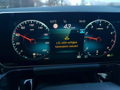

Moin,
heute früh auf dem rechten Monitor zu sehen.
Es wird nicht langweilig ....
Wie schon gesagt, der Spurassi rubbelt trotzdem noch.
Frontcam
Moin,
meiner war heute unter anderem wegen der Problematik mit der Frontkamera in der Werkstatt.
Fazit zu dem Thema, es gab ein Softwareupdate für die Kamera und es wurde im Kamerabereich die Frontscheibe gereinigt.
Diese hatte einen satten Schmierfilm in dem Bereich.
Einige (ich auch) hatten anfangs Probleme diesen Schmierfilm von der Frontscheibe zu entfernen.
hast du selbst den Schmierfilm entfernt oder was hast du gemacht?
Im Kamerabereich wurde das heute in der Werkstatt erledigt, außerdem wurden einige Updates aufgespielt.
