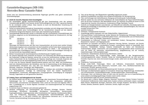

Wenn du die s. g. "Junge Sterne" = MB 100 Garantie als Anschlussgarantie hast, dann frage mal nach, warum der Defekt der Kamera nicht darüber abgewickelt wird.
wer_pa

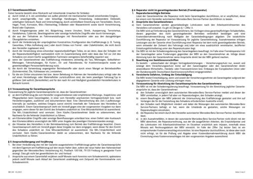

Ich kann beim Lesen der MB100 auch keinen Ausschluss der Kamera erkennen-> die Reparatur sollte somit enthalten sein.
Einfach einen Ausdruck vorlegen und Fragen, wo die Kamera ausgeschlossen sein soll.
Vielleicht ist dem Betrieb die Anschlussgarantie nicht bekannt, einfach die Garantie-Karte vorlegen. Sollte aber auch im System festgehalten sein, falls der Betrieb online nachschaut.
Kann sein, dass mal wieder die Kosten zwischen MB100 und Kulanz aufgeteilt werden. Einfach mal mit der Werkstatt reden.
