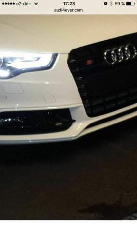

Gibt es die Lüftungsgitter der NSW auch in Hochglanz, wie auf dem Bild? Mein Freundlicher konnte da leider nichts finden.
Kann ich in die Gitter die auf dem Bild zu sehen sind einfach, die Zierleisten vom S 5 einkleben?
