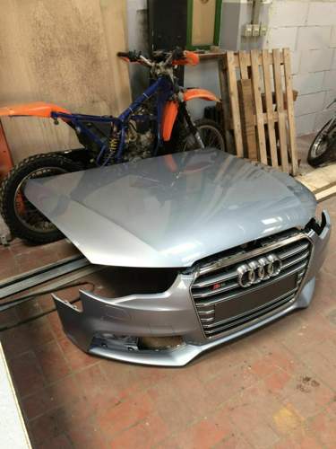

Tag die Herren,
ich hab mir zwar erst vor kurzem den A5 Sportback gekauft, Bj 11.2011.
Aber ich überlege gerade ob ich 2013 die Front, sprich alles was man für das FL braucht um zu bauen!
Jetzt ist die Frage, was brauche ich?
Ich hab mal genauer geguckt, aber nicht gemessen. Ich denke Scheinwerfer und Stoßstange reicht!
Ok Grill noch. Aber die Kotflügel sollte passen!?!?
Was mich noch stutzig macht ist die Motorhaube, ich denke die alte passt aber bin mir net sicher, da die gerade gleich ist nur die Scheinwerfer anders wirken!
Kumpel meinte noch neue Steuergeräte für die Scheinwerfer aber das weis ich nicht!
Vll kann mir da jemand weiterhelfen oder hat vll jemand das gemacht bzw auch vor?
Mfg
Und ganz vergessen zusammen:
Ich habe herausgefunden wie es möglich ist Kurvenlicht Scheinwerfer FL zu verbauen und zu verwenden ohne das man ein neues Bordnetz vom FL benötigt und das alte Bordnetz vom VFL verwenden kann dies dürfte hier für einige sehr interessant sein und der Aufwand ist sehr gering :-)
Werde dazu aber noch eine gesonderte Anleitung erstellen somit können zukünftig auch die umrüsten die Kurvenlicht hatten und auf FL umbauen aber kein passendes Bordnetz vom FL finden 😉

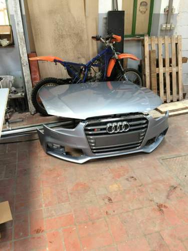

Habe gerade meinen facelift umbau für heute fertig bekommen, wenn dhl sich endlich dazu entschließt das Paket mit den neblern wiederzufinden, kommen diese noch rein.
Danke an das Forum hier und speziell an Josh und Scotty18, ohne deren super hilreiche beiträge und Informationen das nicht so ein glatter easy lauf geworden wäre. War nach guten Vorbereitungen nach knappen 2,5 Stunden durch ??

Guten morgen mal eine Frage es geht um die Kurvenlichtscheinwerfer vom Facelift model.
Weil mittlerweile habe ich 3 verschiedene Teilenummern für jeweils den linken Scheinwerfer mit Kurvenlicht.
1. 8K0941031C Xenon SCheinwerfer links mit Kurvenlicht und Abbiegelicht
2. 8K0941753 Xenonscheinwerfer mit Kurvenlicht links
3. 8K0941005
Weis zufälig jemand den unterschied zwischen nr.1 und 2?
Danke hoffe ihr könnt mir helfen
1 = Kurvenlicht, diese Nummer steht auf dem Scheinwerfer
2 = Kurvenlicht, dies ist die Audi Bestellnummer bis Mai 2012, wurde ersetzt durch 753C
3 = kenne ich bis jetzt nur ohne Kurvenlicht

Also kann ich 1 und 2 nehmen? Weil hab jetzt die 1 gekauft.
@ChronosPR schrieb am 23. Juli 2016 um 11:31:13 Uhr:
Was kostet der Spaß im Gesamtpaket wenn dies eine Werkstatt durchführt? Konkret geht es mir um den Umbau eines VFL S5 auf die Front eines FL ohne Kurvenlicht. Grüße.
Audi wird es nicht machen
du kannst mit neuteilen montage Lackierung etc. ca 4000-4500€ rechnen
(sportpaket plus)
@vrwerner schrieb am 23. Juli 2016 um 12:30:12 Uhr:
Ja
