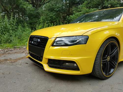

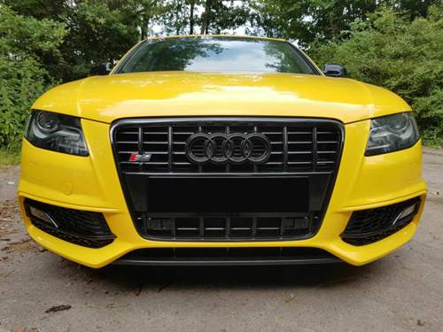

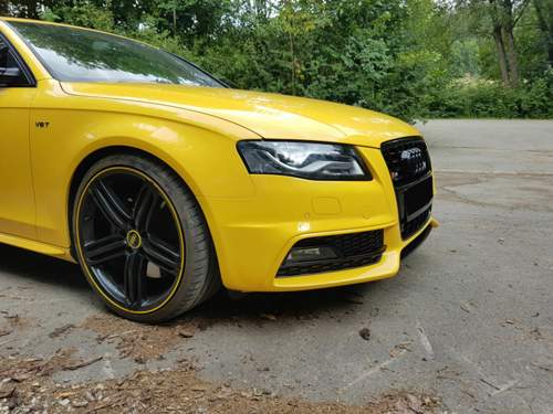

Oder man machts so ^^
Ich hoffe mich verflucht kein A5/S5 Fahrer...
20160709-151446
20160709-151417
20160709-151428
+2
@Magnoangemon schrieb am 18. Juli 2016 um 16:16:40 Uhr:
I wo. Ist doch gut gemacht. 🙂
