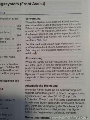

Nur so zur Info das ist keine Notbremsung sondern die zweite Warnstufe als kurzes Anbremsen wenn du nicht die Geschwindigkeit reduzierst oder reagierst damit du aufwachst ,was ja dann auch ganz gut funktioniert ! Siehe Bild Auszug BA !
Es gibt gar keine Notbremsung sondern nur Teilbremsungen mit steigender Bremskraft um bei einer Kollision die Aufprallgeschwindigkeit zu verringern !
Bild_1

Ja ich ,es gibt dann einen kurzen Bremsruck um wach zu werden , den aber wohl hier die Leute mit einer kompletten Notbremsung verwechsel weil sie wohl noch nie eine selber gemacht haben.

Der bremst für maximal 2 Sekunden an und verringert dabei kaum die Geschwindigkeit ,wenn dir dabei einer drauf fährt war der eh zu nah .
