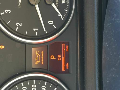

So Leute mein e90 hat heut ein Ölwechsel bekommen hab auch gleich ein 10w60 Öl genommen wie es mir der Werkstattmeister empfohlen hat, jetzt schauen wir mal ob sich was am Verbrauch ändert.
Aber was ich nicht verstehe wieso die nicht bis zum Maximum Öl nachfüllen? Ist das normal?
Ich würde darauf bestehen, dass es auf MAX steht!!!
Halte uns mal auf dem laufenden zwecks Ölverbrauch.
@Michl 1987 schrieb am 18. September 2015 um 19:58:24 Uhr:
Nachdem ich einpaar km gefahren bin war der Ölstand Plötzlich auf max.

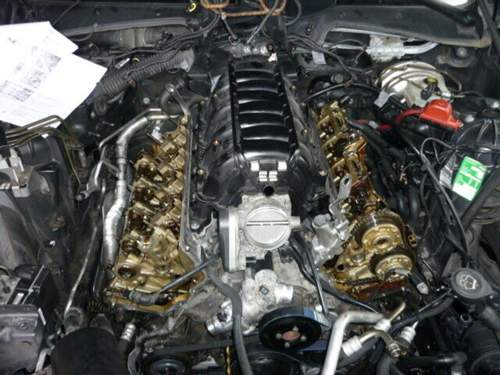

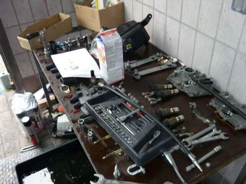

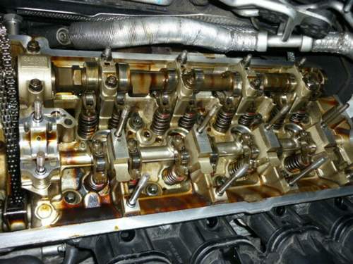

Servus, muss mal mein Senf/Wissen abgeben 😉
Habe einen 550i Touring und der hatte nach Ampelpause hinten Gequalmt 😠, beim Fahren nicht.
Der N62 Motor ist ja bekannt für seine Probleme mit den VSD. Gehe aber davon aus, dass der beim Fahren auch Öl Verbrannt hat. Habe erst mal verschiedene Sachen probiert, einmal mit Additive für Dichtungen und danach 5W50 von Mobil 1. Beides nichts gebracht. Haben dann die Ventilschaftdichtungen gewechselt ohne den Zylinderkopf runter zu machen. Hierzu muss die Zylinderkopfhaube, Nockenwelle und Kipphebel abgebaut werden. Mit dem VSD Werkzeug werden die Ventilfedern runter gedrückt, dann mit einem Magneten die Halteblätchen (Ventilkegelstück) entnommen und dann die Feder abgezogen. Danach kann man die VSD abziehen und dann in umgekehrter Reihenfolge zusammenbauen. Also es muss kein Zylinderkopf runter und glaubt mir, dass bei einem 370PS Motor schwieriger ist als bei einem kleinen. Man ist davon ausgegangen das es Hauptsächlich nur den N62 Motor betrifft, hatte aber das gleiche bei einem 1er. Ich gehe davon aus, dass ab 2004 bis 2008/9 der gleiche VSD Hersteller für BMW genommen worden ist. Die Dichtungen waren total Hart und konnten gar nicht mehr abdichten. Es wird eventuell mehrere mit VSD Probleme in Zukunft geben, also nicht nur die mit dem N62 Motor. Ich gehe auch davon aus bei einem so hohen Ölverbrauch das Öl definitiv verbrannt wird, wo soll sonst der eine Liter hin sein 😕. Auf Dauer wird auch der Kat kaputt gehen. Ich würde also Wechseln, dass Öl kostet ja auch Geld und die folge Schäden sind noch Teurer als die VSD. Kosten mit Material und Arbeiten auf die Hand würden sich so auf 800-1200 Euro belaufen. Material: 2x Zylinderkopfhaube 180€, VSD ca.50 bis 120€ und hier und da ein paar O-Ringdichtungen, der Rest ist halt Arbeitslohn. Je nach dem kann man auch grad die Dichtungen Kettenkasten wechseln, die erden auch mal gerne Undicht.
Ölabstreifringe sind sehr selten der fall bei BMW Motoren.
Dickeres Öl könnte am Anfang vielleicht Helfen aber auf Dauer wird die VSD immer härter und dann kommt das Problem mit dem Ölverbrauch wieder. Also es hilft nur Wechseln.
Gruß Scheid
