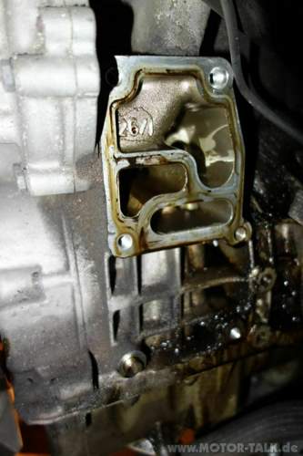

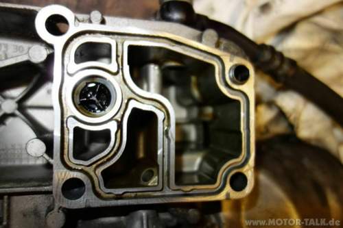

Die KGE ist bei der Laufleistung meistens defekt und oft der Hauptgrund für den hohen Ölverbrauch. Wenn man den Tausch selber macht ist man mit 140 Euro für die Teile dabei. Das Ölfiltergehäuse samt Ölfilter sitzt unten rechts neben der Lichtmaschine am Motor, das Gehäuse ist gegen den Motor mit einer Gummidichtung abgedichtet, die wird mit den Jahren hart und muss dann getauscht werden, die Dichtung kostet 4 Euro🙂 Habe es bei mir letztes Jahr gemacht. Habe zum Glück Bilder gemacht, da kannst Du gut sehen wo das Öl runter läuft, dass sammelt sich dann genau unterhalb der Ölwanne🙄
Dsc03825
Dsc03828
