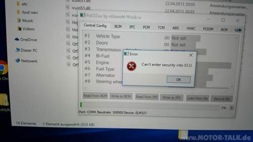

Hab mir das obd2 kabel bei amazon gekauft
Forscan verbinden funkt einwandfrei
nur wenn ich mit focccuss(ja habe in den can geschalten) read from BCM drücke kommt immer die Fehlermeldung.Can´t enter security into ECU
20160819-150618
Also der Adapter steht auf HS-Can?!
Hast du die Haken bei Auto gesetzt und bei max speed entfernt?
Hast du die neueste Version von Focccus? Die älteren funktionieren beim Fl nicht.
bei auto gesetzt und bei max speed das hakerl gelassen
kannst mir mal link mit aktueller version geben bitte
Hier die 0.8.6 downloaden:
http://ford.xtlt.ru/FoCCCus/
Auf dieser Seite erscheinen auch immer die neuen Versionen, fall es neue gibt.
Versuch es mal in dem du den Haken bei max speed entfernst.

leider auch nichts vl die geschwindigkeit ändern?
ist ein macbook aber halt im windows mode
Versuch es mal mit der halben Geschwindigkeit. Einfach den Haken bei Auto entfernen und die Geschwindigkeit halbieren.
Eigentlich sollte dein Adapter aber recht schnell sein.
@_Philip_ schrieb am 19. August 2016 um 16:15:16 Uhr:
@freaky220 schrieb am 19. August 2016 um 16:10:14 Uhr:
So jetzt ging es allerdings.Allerdings ist mir aufgefallen das die Uhrzeit zurück gestellt wurde.Was kann das den sein?
am 20. August 2016 um 12:30
also funktioniert es jetzt endlich beim fl?
@mustang86m schrieb am 20. August 2016 um 14:30:32 Uhr:
jop
