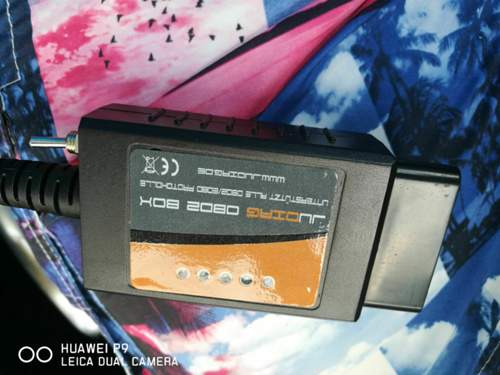

Hallo kann mir jemand einen Tipp geben? Beide Haken raus, com 3 möchte laden kommt kurz danach error securi ecu und bricht ab. Habe den Comport auf 38400 stehen.. Adapter ist ein USB mit Umschalter.. Bekomme langsam die Krise.. Danke
@wheel14 schrieb am 27. Juli 2016 um 18:08:50 Uhr:
Welcher Adapter?
Hat der eine festgelegte Übertragungsrate?
Bei Forscan klappt es ja auch.. Komisch
Sorry bei den kann ich dir nicht weiter helfen, ich habe ein anderen, bei meinen ist die Übertragungsrate auf 50000 fest eingestellt, da muss ich die Programme alle auf Auto stehen lassen.
ok, trotzdem danke
so folgendes festgestellt. Mit Forscan läuft alles. Bei Focccus kann ich wenn ich das Proggi starte immer nur mit 38400 verbinden. Alle Haken weg öffnet sich das Programm zum auslesen. Starte ich read kommt fehlermeldung can´t connect Elm switsch HS Can und bricht ab. Kann umschalten wie ich möchte immer das gleiche. Ändere ich die Baudrate höher oder niedriger kommt can´t innit Elm. Bei Forscan funktioniert es wie gesagt... Bin jetzt ratlos. Weiss einer Rat?
Ich hatte mit einem USB OBD Stecker das gleiche Problem. Lesen ging problemlos, aber beim schreiben konnte ich den Schalter hin und her schieben wie ich wollte. Ergebniss war immer die Fehlermeldung"Switch to HS". Habs dann einfach mit einem Bluetooth Modul versucht. Ging ohne Probleme 🙂
