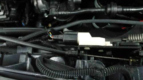

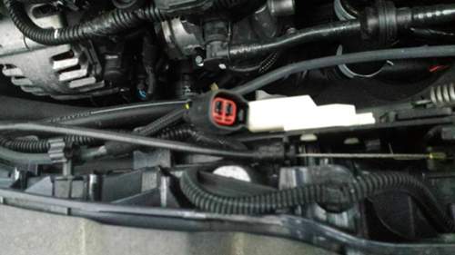

Hat jemand von euch schon mal in Focccus Parameter 12 auf Alarm CAT1 gesetzt bei einem Focus ohne Alarmanlage und den Stecker (s. Bilder) zum nicht vorhandenen Motorhaubenkontakt überbrückt? Denn so bekomme ich immer die Meldeung: Motorhaube geöffnet.
Es würde mir schon reichen, wenn die Türen überwacht werden, falls jemand bei verschlossenem Auto innen am Türgriff zieht.
Und was bewirkt "Alarm not CAT1 (Perimeter anti-theft)?
P.s. gibt es sonst von jemandem neue Erfahrungen über Funktionen, die sich ohne Hardware Änderungen aktivieren lassen?

Hallo, wenn du den Stecker überbrückst sollte die Meldung das die Motorhaube offen ist nicht mehr erscheinen.

Hier mein Ergebnis von meinem Versuch die Alarmanlage zu aktivieren:
Habe in Focccus Parameter 12 auf Alarm CAT1 gesetzt und in das BCM geschrieben, worauf hin im BC unter Einstellungen - Komfort - die Alarmanlage angezeigt wird. Um die zuvor bereits beschriebene Warnung über die geöffnete Motorhaube los zu werden, habe ich mit einem Draht den Stecker zum fehlenden Haubenkontakt überbrückt.
Da keine Innenraumsensoren vorhanden sind, werden jetzt nur die Türen überwacht und die Alarmanlage geht an, sobald bei verschlossenem Auto eine Tür geöffnet wird. Somit arbeitet die Alarmanlage immer im reduzierten Modus, auch wenn im BC Vollschutz aktiviert ist. Komischerweise, lässt es sich auch nicht auf reduziert umstellen, was jedoch nicht so tragisch ist, da es keinen Unterschied machen würde.
Wie machst du die verschlossene Tür auf? Hupt im Alarmfall die Hupe oder blinkern nur die Blinker?
Wenn man die Tür mit dem Schlüssel öffnet, blinken die Blinker und die Hupe wird aktiviert.

Einfach das Fenster ein Stück offen lassen und dann innen am Türgriff ziehen. Dabei fängt er an zu hupen bis man aufschließt oder der Schlüssel im Innenraum ist.

habe ich ebenfalls so eingestellt und funktioniert top!
allerdings
- hatte ich keinen Haubenkontakt und auch kein Kabel liegen
- liegen Lin-Fehler im BCM, weil kein Innenraumsensor angeschlossen ist
...und was mich bei Dir wundert, lt. Schaltplan ist der Haubenkontakt offen, wenn die Motorhaube
geschlossen wird und schaltet gegen Masse, wenn die Haube aufgemacht wird

- möglicherweise liegt das Kabel nur beim Titanium?😕
- Fehler habe ich nicht ausgelesen, da der BC mir keine angezeigt hat
- Mir wurde ohne überbrücken eine geöffnete Motorhaube angezeigt. Also ist der Schaltplan vermutlich falsch oder der Focus 😁

Das verstehe ich nicht. Du hast kein Kabel zum Haubenschloss und bei dir wird im Bc nicht angezeigt das die Motorhaube offen ist?
das mit dem Überbrücken ist mir auch logischer, weil man geöffnete Stromkreise schlecht überwachen kann,
heisst, wenn Motorhaube geschlossen, Stromkreis geschlossen, wenn Motorhaube offen, Stromkreis
unterbrochen = Alarm ... frag mich nur, wieso meiner da nicht meckert....
könnte aber sein, wenn das Kabel nicht liegt, dass am BCM dann eine Brücke ist...
