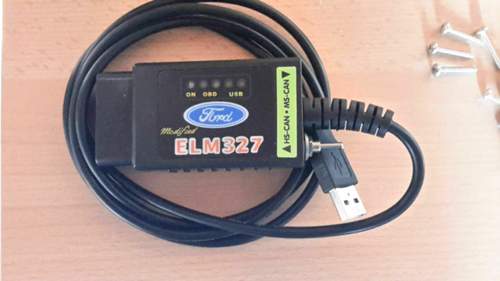

Bekomme die Meldung: Can't connect to ECU. Switch ELM to HS-CAN
Frage 1, hat dein OBD2 Adapter den notwendigen Umschalter zw MS und HS?
Frage 2, warum haben die Entwickler das Programm wohl FoCCCus genannt und in der Programm Beschreibung eine Fahrzeugliste hinterlegt mit denen die Software kommunizieren kann?
@Bytespion schrieb am 28. September 2015 um 21:43:24 Uhr:
Nein, hat keinen Umschalter, funktioniert aber beim Focus ohne Probleme.
Es ist mir schon klar, dass die Entwickler das Programm ursprünglich für den Focus entwickelt haben, jedoch habe ich gehofft, das Programm wäre für den Fiesta erweitert worden, damit ich auch da Speedlock aktivieren kann.
Kein Umschalter?
Dann müßte der eine automatische Umschaltung haben, wenn den FoCCCus lesend und schreibend geht.
Der Fiesta hat ein anderes ECU Konzept deswegen geht FoCCCus nicht.
MK3 Plattform = Focus III = Kuga, C-Max II etc.
Mit FoCCCus und BCM wird kein MS-CAN benötigt, MS-CAN und HS-CAN hat nichts mit lesend und schreibend zu tun.
Für die meisten Sachen reicht HS-CAN aus.. MS-CAN ist ein Ford spezifischer BUS.

es gibt schon ein OBD Adapter, der kein Schalter mehr benötigt und funktioniert ohne Fehler mit Programmen FoCCCus, FORScan und mit allen Programmen die für ELM327 gibt. Außerdem beim Flashen ist er megaschnell, wenn ELM327 nur 500kBaud schafft …. Kann schon 5MBaud. )))
Bitte nennt mich nicht doof aber es gab doch mal ne Liste mit Usern die dieses Equipment haben sortiert nach PLZ?? Ich finde die nicht mehr. Suche nämlich jemand im Raum Rosenheim.
Der funktioniert auch einwandfrei, die Geschwindigkeit ist bei den nicht veränderbar bei 500kbit festgelegt mit Umschalter zwischen hs und ms.
Dann schreibe doch mal um welchen Adapter es sich bei dir handelt, ist bestimmt für einige interessant?
