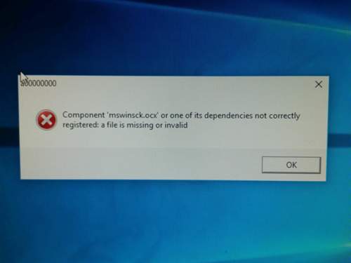

Bekommt jemand die ELMConfig zum laufen?
Ich bekomme immer den Fehler, siehe Anhang
Fehler

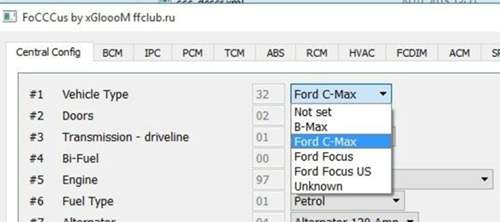

Hi
Ich habe das FoCCCus jetzt mal Bein Kuga probiert
Unter Vehikel zeigt er mir Unknown an, wahr ja klar, aber sonst liest es mir alles aus.
Nur mein Adapter muss ich anders einstellen, den Port Speed muss ich auf 50000 stellen, mein Adapter steht fest auf diesen Wert, siehe das Foto im Anhang.
Habe bis jetzt nur trocken Übung gemacht, wenn es aber alles perfekt ausliest müsste es doch auch wenn ich es veränder richtig wieder rein schreiben?
Auch Forscan läuft richtig richtig gut.

Das wird daran liegen das der Kuga in der Auswahl nicht drin steht.

Kuga wird bei mir in der Liste angezeigt.... (Mondeo und Fiesta auch)
(Siehe Screenshot)
Als Softwareentwickler kann ich nur eins sagen..
FoCCCus ließt nur Zahlen aus und schreibt auch nur Zahlen wieder zurück ins BCM.
Wenn dort Fahrzeug "unbekannt" steht, bedeutet das eigentlich nur Wert "0A" nicht bekannt..
Da aber dieser Wert "0A" nicht verändert wird, wird es auch unverändert wieder zurückgeschrieben.
Lesbar, für den User wird alles in der ccc_descr.xml beschrieben..
Ersetzte in deinem "FoCCCus" Verzeichnis die Datei: ccc_descr.xml mit dieser:
http://www.filedropper.com/cccdescr
Du wirst sehen, dein Kuga ist auf einmal nicht mehr unbekannt..
Am besten hier gleich die Aktuellste Version laden:
http://ford.xtlt.ru/FoCCCus/
Ich nutze FoCCCus erfolgreich an meinem Grand C-MAX DXA (2011) und da der Kuga auf der MK3 Plattform aufbaut, sollte es auch gehen.
