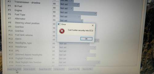

Richtig, es geht nicht um das Facelift, sondern um die letzten Baumonate (irgendwann ab Ende 2017).
Mein 6/16er geht, der 2018er meines Vaters nicht ("Can't enter security into ecu"😉. Da geht es dnur mit erweitertem ForScan. Hatte adonis hier aber auch schon mal beschrieben.
@maritirosso schrieb am 7. Februar 2019 um 09:05:15 Uhr:
Danke für die Information...mein Focus ist Baujahr 11/2017 und da funktioniert es auch nicht mit genau dieser Info Can't enter security into ecu...

Hallo hier Doc,
bei dir ist aber bereits Stelle 22 auf Null gesetzt?
Und nicht vergessen bei Null anfangen zu zählen, die erste Stelle Binär ist nicht eins sondern Null. Lade dir den AsbuildExplorer herunter und setze die Zeichen ein die du hast. Und dann setzt du die Zahlen ein die du brauchst (ein Block Hex 2 Stellig sind 4 Zahlen Binär, entweder 0 oder 1 in des Feld zum Binär (8 Zahlen) in Hex umzurechnen. Dann hast du den Block in Hex.
Du hast jetzt.
Hex
0100
0000
00DD
Du brauchst um 21 und 23 einzuschalten
0100
0500
00DD
Die letzten 4 Hex Zeichen sind die Prüfsumme die Forscan selber berechnet wenn man die Fehlermeldung mit OK bestätigt.
