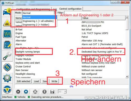

Nach dem Arbeit ich mache für euch eine Anleitung, wie kann man 2 Monate kostenlose Lizenz herunterladen und wie muss man konfortmerkmale freischalten.
Die neueste Version kann hier heruntergeladen werden.
https://forscan.org/download.html
Hier müssen Sie sich registrieren und eine 2-monatige Lizenz erwerben.
https://forscan.org/forum/extlic.php
Auf dem Foto ein Beispiel, wie es geht.
