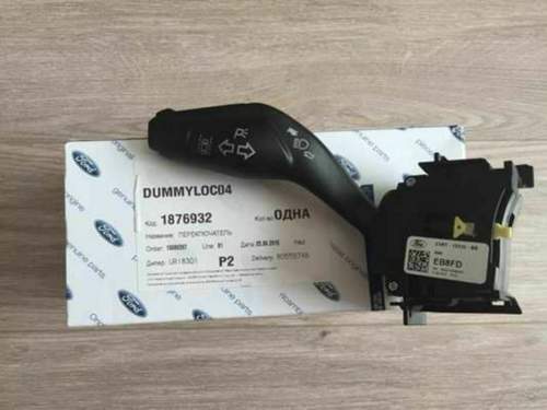

Kann man auch selber freischalten mit Forscan.
Für Spurhalteassistent brauchst du noch linke Schalter am Lenkrad tauschen.
Du meinst mit Focccus?
Ich dächte das dort eine Linse vorhanden war... das wäre natürlich eine feine Sache, wenn man das selbst freischalten könnte und den Schalter müsste man doch auch auftreiben können ;-)
@rockvors schrieb am 23. November 2018 um 14:40:17 Uhr:
Dann hättest du die Kamera wenn du den Handschalter am Lenkrad hätetst. Du wirst nur das LIDA haben.
Was kostet den ungefähr so ein Schalter für den Spurhalteassistent?
