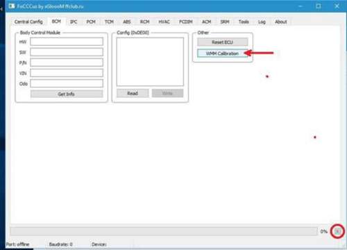

Für wische gibs Kalibrierung.
Text habe mit Google übersetz.
Schließen Sie den Adapter an, schalten Sie das Programm ein,
Die BCM-Registerkarte,
Drücken Sie "WMM Kalibrierung".
Dreimal Wischerhebel nach unten, die Wischer in die Mitte des Glases gehen, müssen Sie Ihre Hände, um sie in die gewünschte Endposition zu bringen, können Sie nur vorwärts bewegen, und drücken Sie dann einmal Wischerhebel nach unten.
Drücken Sie anschließend X in der unteren linken Ecke des FoCCCus, um die Kalibrierung abzuschließen.

Noch für Wischer gefunden
so dass die Scheibenwischer nach dem Wischen der Windschutzscheibe nach 5 Sekunden noch einmal gerieben wurden.
@24adonis schrieb am 5. August 2018 um 10:59:56 Uhr:
Muss dieser Wert auf 2 abgeändert werden?
@-VenDeTTa- schrieb am 5. August 2018 um 11:37:38 Uhr:
Ja
@24adonis schrieb am 5. August 2018 um 11:38:01 Uhr:
Ja
Im BCM?
@-VenDeTTa- schrieb am 5. August 2018 um 11:42:28 Uhr:
Ja
Im BCM?
Hier.
Ich habe noch nicht ausprobiert, ich weiß nicht ob funktioniert, kannst du ausprobieren.
Deine Konfiguration merken, für später zurücksetzen und nicht vergessen mit Forscan Fehler löschen.
