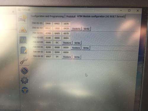

ich bekomme leider kein Bild einer Rückfahrkamera ins Sync 2. Vielleicht weiss einer von euch woran das liegen könnte.
Ich habe mit Focccus 99 auf mit Kamera eingestellt und übertragen, dann habe ich beim Apim Stecker die Pins bei 14 und 15 eingesteckt und über Cinch mit der Kamera verbunden und die Kamera zum testen direkt an die Battery angehängt.
Leider erhalte ich kein Bild, nur das PDC ist wie ohne Kamera sichtbar. Bei Forscan habe ich entdeckt, dass ein Fehler drinnen ist, welcher sich nicht löschen lässt.
Der Fehler lautet Code U0264 Kommunikation mit der Kamera-Steuergerät hinten ging verloren.
Status: - DTC vorhandeen zum Zeitpunkt der Anfrage
Fehlfunktions Indikator Lampe ist AUS für diesen DTC
Fahrzeug ist ein Focus Mk3 Facelift
Beste Grüsse
Freischalten muss man nur im Sync, nicht Central Konfiguration
Forscan APIM
7D0-01-01 x*xx xxxx xxxx Reverse camera (8" screen 0-disabled, 2- anabled, A-with obstacle detection.
Sync neue starten.
Von Central Konfiguration ausschalten, sonst bleibt Fehler.

@24adonis: Vielen Dank für die schnelle Antwort. Ich bin in diesem Umfeld noch nicht ganz sattelfest. Kannst du mir vielleicht in kurzen Worten erklären, wie ich dies umsetze? Ich nehme an mit Forscan, aber mehr weiss ich gerade nicht.
@Nr.5 schrieb am 29. Juni 2018 um 08:02:51 Uhr:

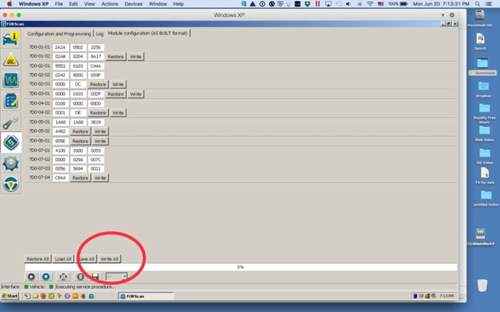

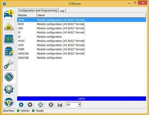

Hier noch Bilder.
Zweite Ziffer ändern auf 2
Super und Danke! Ich werde es am Nachmittag versuchen
@Nr.5 schrieb am 29. Juni 2018 um 08:48:36 Uhr:
Wenn du Nummer änderst, muss du (Write All) drücken und Sync neue starten.
Bei FoCCCus wieder #99 ohne Kamera machen,
Sonst bleibt Fehler.
Ich habe nun deine Anweisungen befolgte, jedoch funktioniert es leider immer noch nicht. Diesesmal zeig es einen anderen Fehler an. ???
Welche Nummer hast du geändert?
