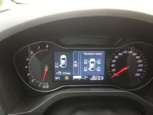

Das wird über ABS Sensoren reifen Drehzahl gemessen, wenn eine Reife hat wenig Drehzahl oder mehr, wird angezeigt in Converse, (reifen Probleme). Muss du nur einmal reifen drück Speichern in converse.

Update kann man, ich weiß nich ob ESP Modul unterstützt diese Funktion. Update kannst du nur mit UCDS Adapter machen.
Machst du paar Bilder, ich schaue heute Abend ob du richtige Konfiguration gemacht hast.
habe heute reifendruckkontrollsystem in forscan aktiviert und abs modul neu initialiesiert.
converse zeigt mir jetzt den reiter reifendruck an
obwohl ich keine sensoren in den rädern habe
werden mir keine fehler angezeigt ist das dann
dds sytem über abs module ?? muss nich eine runde drehen um zu sehen was passiert und evtl. noch kalibrieren ??
Ist bei dir so Reifendruck angezeigt?
weiß jemand wenn ich in elmconfig das standart esp/ivd auf erweitert stelle. was dann passiert ?? bzw ob ich dann erweiterte funktionen wie dds nutzen kann ??

Das wäre das bild dazu !!
Musst einfach ausprobieren.
kann das abs modul hobs gehen dadurch ? was glaubst du ??
@tiroler35 schrieb am 15. Juni 2018 um 21:10:37 Uhr:
Ich habe noch nicht gemacht, musst du eine Thema für S-Max finden.
