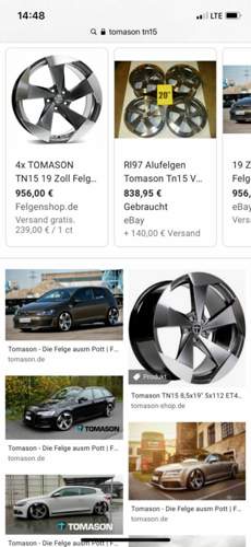

Über Google Bilder Suche nichts gefunden... Hast du das Foto gemacht?
Das Bild habe ich bei ebay gemacht. Habe den Verkäufer aus England zwecks ABE kontaktiert. Für die Felge hat er keine Zertifikate. Den Hersteller hat er mir nicht verraten.
Schick ist die ja.
Finde ich auch. Vielleicht sendet der Verkäufer ein Foto von der Felgen Innenseite. Dort müsste man den Hersteller sehen können.
Sieht aus, wie die New-Style Rotor-Felgen, die es auch in 19" für den A6 gibt. Nur diese zusätzliche polierte Kante auf den Speichen hat die Rotor nicht.
Hilfreich, um beim suchen zu helfen, wäre natürlich die Dimension der Felge.
Die Felge wird bei hotlinewheels manschester in ebay angeboten. Es ist eine 19“ Felge.
Die sehen meiner Meinung nach wie die Tomason TN15 aus
das ist die originale von audi... für a6 gibs die in 19 zoll... die aufm foto ist 20 zoll vom a8. mit quattro prägung. gibs noch in silber mit audi sport aufdruck
@DJ-Beni Die sieht ja völligst anders aus, als die vom 11audi auf Seite 73 ganz unten abgebildete. Die er abgebildet hat ist schön.
@Sausler Das ist die, von der ich sprach. Wenn Du aber mal genau vergleichst, hat die von 11audi gezeigte noch so schmale polierte Grate auf den Speichen. Dieses Feature habe ich bei Original-Felgen nicht gefunden. Das macht die Felge schöner, als die von Audi.
