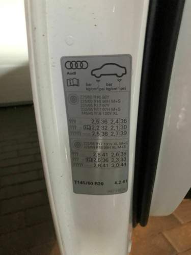

Ausgeliefert auf 17 Zoller. Bei dem Aufkleber in der Säule steht zumindest eine 18er Größe 245/45/R18. Ich schick nochmal ein Foto davon

Schick mal ein Foto der COC Punkt 52.
Da steht es definitiv drin.
Alles andere muss separat geschaut werden.
Editha: sicher steht in der COC unter Punkt 52 etwas.
Meine wurden auch mit 17-er ausgeliefert und da stehen auch 18-er drin.
Deswegen Foto bitte.

Dann sollten die 18" auch gehen, ab 19" bedarf es eines Tankschutzblechs. Die 18" noch einmal beim Freundlichen abklären.
