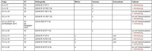

Ich habe jetzt per Mail vom Händler-Teiledienst das Bild (im Anhang) erhalten, mit den erlaubten Größen. Die Felge, welche ich für den Winter nutzen möchte sind originale Audifelgen (8,5J x 19). In der abgebildeten Liste dürfen Sommerreifen darauf montiert werden, aber Winterreifen nicht!? Verstehe ich das richtig? Welche Winterreifen dürfte ich denn auf diese Felgen aufziehen? Was ist, wenn ich die Reifengröße, welche für den Sommer auf diesen Felgen erlaubt sind, fahre?
Ich hoffe, die Frage ist zu verstehen ^^
Unbenannt
255/40R19 als Winterreifen. Jede freigegebene Sommerreifengröße kannst du auch als WR montieren.

Und 235/45/19 Reifen wären nicht erlaubt ?
@Kingpin1985 schrieb am 3. September 2019 um 19:24:32 Uhr:
nur auf der entsprechend schmalen Felge und wenn sie in der COC aufgeführt ist (meiner darf nicht)
Danke euch. Dann hol ich mir die 255/40/19er Reifen.
