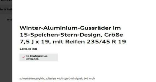

Ich habe einen neuen Competition geodert, mit den 21" Sommerreifen.
Jetzt sagt mein freundlicher, ich könne dann nur noch mit 19" Winterräder fahren.
Er denkt, das stehe so im COC Papier? Zumindest dürfe er nur 2 Zoll kleinere Winterräder anbieten. Aktuell hab ich auf meinem Comp von 2015 20" Sommerreifen udn Winter sogar nur 17", diese waren beim freundlichen auch hinterlegt und erlaubt.
Deshalb nun die Frage, wurde da im aktuellen Modeljahr irgendwas an den Bremsen oder so verändert?
Oder ist das nur eine Upselling Methode um den Kunden neue Winterräder anzudrehen?
[Von Motor-Talk aus dem Thema 'Winterräder bei 21" Sommerreifen' überführt.]
Moin. Bei mir stehen auch 19 Zoll als kleinste Größe in der COC Bescheinigung. Ich fahre im Winter trotzdem die 20 Zoll. Achso ich habe Modelljahr 2017
Du kannst alle freigegebenen Reifengrößen die im CoC stehen, auch als M+S Reifen fahren.
Aber, nur die 19er haben in deinem Fall die Schneekettenfreigabe.
BtW: Soweit ich weis, gibt es keinen passenden 21" Winterreifen. Also kannst max. auf 20" gehen.

das wäre aber der erste der 19er mit Schneeketten fahren darf... überleg nochmal.. 😉
Mmmhh.
So steht es jedenfalls im Konfigurator.
Edit: Achso, du meinst speziell die 19 Zoll Sommerräder .... 🙁 Ja, stimmt da gehen keine Schneeketten.
Sorry
Konfi-19-zoll-winter
Schneekette
