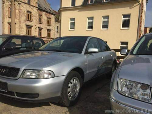

Hallo liebe Audi-Gemeinde,
normalerweise treibe ich mich im Volvoforum umher, doch da jetzt der Kauf eines fahrbaren Untersatz für eine Freundin ansteht begebe ich mich mal zu euch und hoffe auf die Klärung einiger Fragen.
Die Freundin hat jetzt einen A4 BJ99 (limo) angeboten bekommen. Soweit ich das sehen konnte ein Vorfacelift-Modell. Antrieb wird durch einen 1.6 gegeben, der erst 54tkm drauf hat.
Pro bis jetzt sind: Bremsen und Kupplung sind neu (aber bei dem Km-Stand schon?) sowie Scheckheftgepflegt.

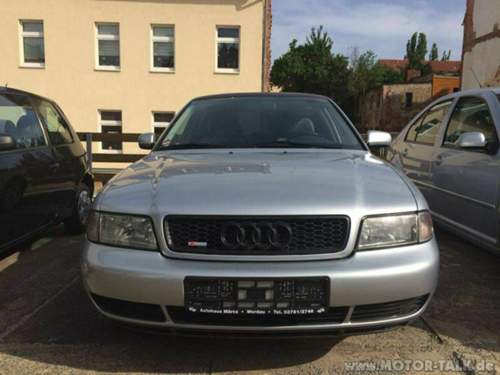

Die Farbe ist silber und vorne hat er nen schwarzen Grill, was ich ein wenig ungewöhnlich finde. Zudem ist in dem Grill ein S-line Zeichen. Gabs die S-line Sache schon beim B5?
Der Preis ist allerdings ein wenig hoch: 3500€ möchte man sehen...
Das gute Stück wird dabei von einer Werkstatt angeboten. Einen Link hab ich leider nicht.

EDIT: ich habe eben mal noch ein paar Bilder von ihr bekommen, die ich euch nicht vorenthalten möchte.

Der Grill ist ein Zubehörteil für ca 30 Euro mit einem nachträglich angebrachten S-Line Zeichen . S-Line gabs nie beim B5 .
54T km erscheinen mir ein bisl wenig .
Mein Tip , lass dir mal eine Kopie vom Fahrzeugbrief geben und geh zum Audihändler ob er dir mal die Fahrzeughistorie raussuchen kann . Anhand der FIN kann er auch nachschauen ob orginal der Tacho mit FIS verbaut wurde .
Größte Schwachstelle ist die Vorderachse .

FIS gab es bereits zur Markteinführung Ende 1994 als Sonderausstattung. Nachzulesen z. B. im Prospekt.
Der A4 macht mir nicht den schlechtesten Eindruck. Gut, das folierte Dach und der Kühlergrill ist gewöhnungsbedürftig, aber einen näherer Blick kann nicht schaden.

Sieht eigentlich gar nicht so schlecht aus. Gut, das Dach, der Grill und die Scheibentönung... 😉 Aber damit kann man leben; dafür gibt's FIS und Zusatzinstrumente, Dreispeichen-Lederlenkrad, Holz, geschonte Sitze (sollten unter den ur hässlichen Bezügen zumindest zu finden sein) und Werksalus. Das hat der übliche Rentner-1.6 meistens auch nicht.
3500 find ich aber auch seeehr selbstbewusst, da will wieder jemand vom Kilometerstand profitieren (und wenn man das Auto durchschnittlich fahren will, also weder wegstellen noch 45tkm im Jahr nutzen - wo Neuwagenzustand oder viele noch zu fahrende KM ausschlaggebend sind - , ist ein Modell mit der doppelten Laufleistung in Sachen Reparaturen auch nicht schlechter. Stichwort Standschäden und Kurzstrecke.
Ich glaube, bei 2500 könnte man verhandeln. So wär's mir das nicht wert.
