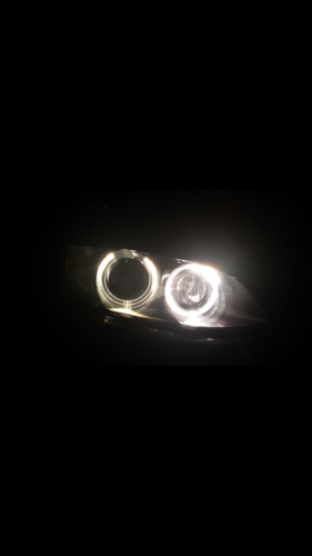

1. Mir ist diese Woche zum ersten Mal aufgefallen, dass die TFL Ringe eine unterschiedliche Farbe haben. Eigentlich sollten die ja so gelblich sein, jedoch ist bei mir einer gelblich und der andere eher weiß. Habe deswegen schon ein wenig recherchiert und habe gelesen, dass es von Osram H8 blue intense Birnen gibt, meint ihr vielleicht, dass mein vom Vorbesitzer eventuell nur eine Seite getauscht hat? Oder wo liegt hier das Problem. Habe mal Fotos gemacht, auf dem Bild wirkt es aber etwas intensiver als es in Wirklichkeit ist, das liegt an meiner Kamera.

Ich habe es tatsächlich alleine geschafft die Birnen zu wechseln und es war gar nicht so schwer.

Also beim N53 ist die öltemperatur 100grad plus Außentemperatur normal
Hatte auch schon mal 135grad erreicht. Bei jetzigen Wetter liegt sie bei 100-110grad
Wegen des Lampentauschs könnte das hier sehr gut helfen 🙂😉
http://www.e90-forum.de/.../...am-e92-umbau-gp-thunder-h11-auf-h8.html

Super! Aber die kommen mir irgendwie gelblich vor. Man könnte noch mit der Spannungsanhebung über Fußraummodul versuchen. Geht auch mit der netten App "CarlyBMW", mit der habe ich es auch gemacht. Vorher waren meine H8 einfach zu gelbstichig.
...liegt doch an der Aufnahme! 😁
-sagt die Lotusblüte in einem vorherigen Posting. ... 😉
Ich würde es lassen. .. Wärme und Lebensdauer !! 🙁

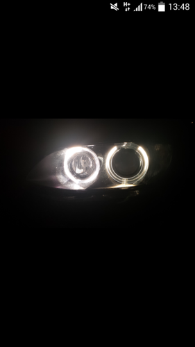

@Dieselpower77 schrieb am 8. Dezember 2015 um 03:05:35 Uhr:
danke 🙂
das liegt in der Tat an der Aufnahme 😉 so schauen sie jetzt aus
Screenshot-2015-12-08-13-48-25
Screenshot-2015-12-08-13-48-32
..so ist gut!! 😁
Ok, jetzt seh ichs, passt!
